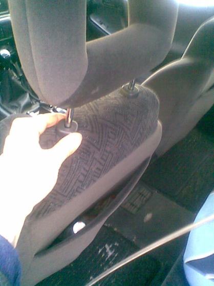

czy ktoś zna magiczne zaklęcie, żeby wyjąć zagłówki z tylnych oparć w długiej Frotce B.
Wysokość się pięknie reguluje, ale jak je wyciągnąć całkowicie, naciskam na te guziczki umieszczone w miejscu gdzie pręt zagłówka wchodzi w oparcie, ale ani drgnie. Jest gdzieś jakaś blokada ? za cholerę nie mogę ich wyjąć a z zagłówkami nie da się złożyć fotela aby powiększyć bagażnik.

Prowadnice trzeba obrócić - te małe kwadraciki w które wchodzą pręty zagłówków . Przynajmniej u mnie tak jest :mrgreen:

ale że jak, wciskam ten guziołek na prowadnicy zagłówka, obracam go i powinno się wyciągnąć ?

Trzeba obrócić .U mnie tak jest :roll:

ale tylne siedzenia

W tylnych mam tak samo :shock:

Ja w swojej to ten największy ząbek na zagłówku zeszlifowałem i zapadka nie klinuje

lanbo - u mnie nic sie nie chce kręcić, ani w przednich, ani w tylnych fotelach.

są 2 modele zaglowkow na obkrecane 98-99 i z zabezpieczeniem wciskanym 00-04 (troche sie trzeba poszarpac nieraz peknie prowadnica )
