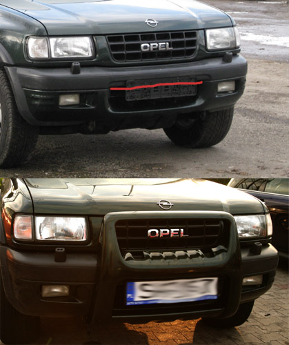

kangura do B mocujemy za pomocą śrub na dole i kawałka takiej specjalnie wyprofilowanej blachy do śrub w kangurze i otworów w zderzaku które mają gwint 3 lub 4 ale chyba 4
śrubki zazwyczaj jak nie ma kangura to są wkręcone i trzymają po prostu plastikową obudowę metalowych części zderzaka
mocowanie jest mniej więcej na tej wysokości foty samej blachy nie mam
śrubki są głęboko pomiędzy żeberkami tych kratek wewnątrz
no i o taki kangur ci chodzi jak mniemam
kangur froty.jpg (80.35 KiB) Przeglądane 3032 razy
