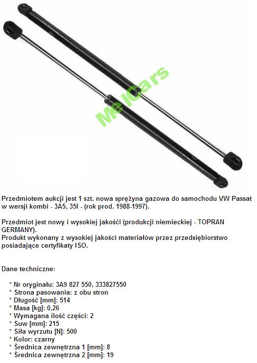

Potrzebuję siłowników na tylną szybę i zainteresowałem się czymś takim http://allegro.pl/silowniki-teleskop-kl ... 35557.html
niby długość\skok jest odpowiedni ale siła podana jest 500N. Jaką siłę powinny mieć oryginały lub ewentualnie jaka siła powinna być żeby nie trzeba było się wieszać na szybie żeby ją zamknąć?
Na oryginalnym siłowniku jest nr katalogowy 91142408 i jakieś numerki 722847 0135N 15\92 2----5
Nie wiem czy to 0135N to nie jest czasem oznaczenie siły siłownika :roll:

...i tak może być... Wiesz jak wygląda szyba w longu - jak to kiedyś Pawlak powiedział: "...samo szkło...", a w Passacie klapa ma dodatkowo sporo blachy...

No właśnie, żeby nie było że na pierwszej hopie siłowniki mi szybę wybiją :|

Z tego co pamiętam to mają 80N, wieczorem jak wróce z garażu to napiszę.

Kupowałem nowy od Golfa - 270N :zdecydowanie za dużo.Założony jeden,zamykanie szyby dwoma rękami -nacisk na środku i na skraju od strony nowego siłownika.Inaczej nie szło zamnknąć.Szyba przetrwała - po pół roku było lepiej.
Tak więc sugestia kol.Bruma 80N - bardzo prawdopodobna.

Jednak oryginalne mają 135N.

aby tylną szybę zamknąć bez używania piekielnej siły z obawą że trachnie nam w takcie trzaskania-domykania szyba, siłowniki mają mieć max 210 N.przetestowane na moim wozie,aktualnie mam od seicento,dorobiłem tylko blaszki 5 cm jako przedłużenie.

No to przyjmując że 1kg odpowiada sile 10N to moje 18to letnie siłowniki mają siłę ok 85N w temp. 20*C. Na mrozie nie wiem ale będzie ok 50N :(
