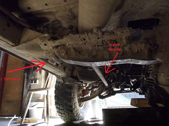

Postprzez eric » 16 maja 2014 07:53:30
Fota poglądowa dla opornych
