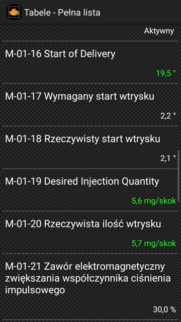

Kiedyś screena zrobiłem, to chyba na jałowym, jak przygazowałem było 25 mg na skok, bez obrazy ale 31 cali a 29 fabryczne to troche różnica i do tego automat, chyba się nie spodziewałeś że będzie palił jak na szosówkach w mamualu( silnik x22)
