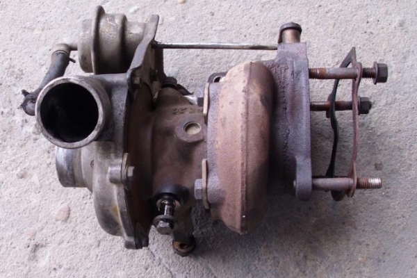

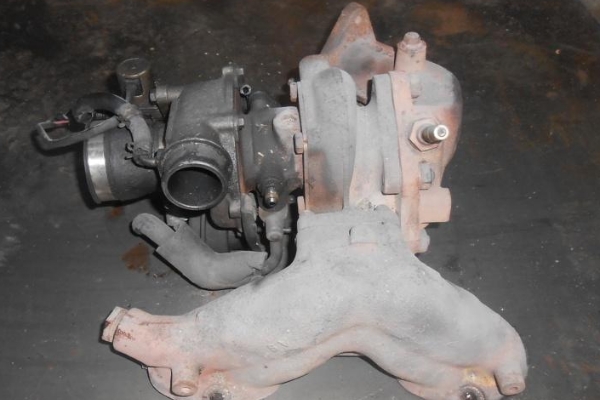

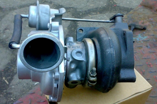

Mam pytanie jak się zabrać za kupno turbiny ? Opcje są 3 !
1. kupić zregenerowaną od 2,8 - cena MASAKRA :cry2:
2. kupić od montereya 3,1 - ponoć pasuje idealnie :) no i cena za używkę nie zabija od razu :wink:
3. kupić od forda probe 2,2 - cena BAJKA za używkę i ponoć ktoś to zmotał ale widzę pewne różnice :?
No i teraz foty co by nie być gołosłownym ;)
frontera 2,8 - cena około 1700zł
monterey 3,1 - cena około 700zł
probe 2,2 - cena 150zl
Jak widać na fotach turbiny od froty i montka nie rużnią się od siebie ( poza ceną ;) ) a ta od probe ma wlot (wylot) spalin z innej strony ale po za tym na "oko" to to samo. Czy warto bawić się w przerabianie tego wlotu (wylotu) spalin i czy to się wogle do zrobić :niewiem: tam są dość spore temperatury więc smarkanie czegoś samemu z rurek nie wiem czy jest najleprzym pomyslem :niewiem:
Sprubować bym mógł bo cena za widoczną na foto nr 3 turbine to 150pln ale czy tam jest tyle miejsca żeby wcisnąć jakieś dodatkowe rury :?: no i czy punktu montażowe by podeszły :niewiem: mnustwo niewiadomych - ale cena KUSI 8-)

Turbin do montka 3.1 są podobno dwa rodzaje . Różnią się ponoć konstrukcyją i nie do końca są zamienne ze sobą . Mogę podać Ci telefon do gościa który ma/miał turbinę w dość zajebistym stanie jeszcze od mojego silnika .

na 100% pasuje turbo od montka wyprodukowanego od września 93 roku.

mam ten sam problem bo moja dmuchawka też się kończy, też zgłębiam temat i nie jestem pewny ale wydaje mi się że probe ma 2 rodzaje i ta by chyba bardziej podeszła http://allegro.pl/turbina-turbo-ford-pr ... 72818.html ona nie ma tego elektronicznego czujnika z kabelkami

2.8 ma dwa rodzaje turbin skręcane na opaskę lub na 4 śruby
Probe ma na 4 śruby i tu można coś podpasować..
Rozkręcamy turbinę z froty czyli muszle, część gorącą-wydech i część zimną ssak, zostaje sam środek z wirnikami serducho i przekładamy do serca turba forda probe wszystko pasi idealnie jak coś pytać przerabiałem to w swojej 2.8
Zalać śruby by nie pourywać chyba 10 klucz i 13-stka :wink:
Co do regenerowanych otworzyłem swój warsztat mam działalność i na 10 turbin 6 poszło na reklamację, puszczały oliwe w wydech lub w ssaka ,po prostu trzeba też trafić

Jak masz na opaskę to niestety lipa :glaszcze:

No bo co ja mam przekładać z turbo z frotki jak to właśnie to turbo jest zjepane :? stoi dęba i ani drgnie , jak ten wirnik przeloże do korpusu probe to tam będzie chodził :niewiem: jakoś w to nie wierzę :stop1: po za tym część gorąca z probe ma wyjście z innej strony (na silnik)
Powiedz co zrobić żeby wstawić turbo z probe do frotki lub jakich dokonać modyfikacji zeby się to udalo .
