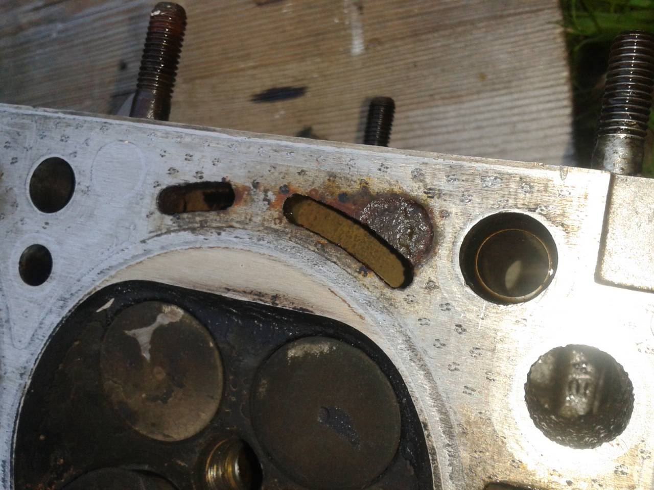

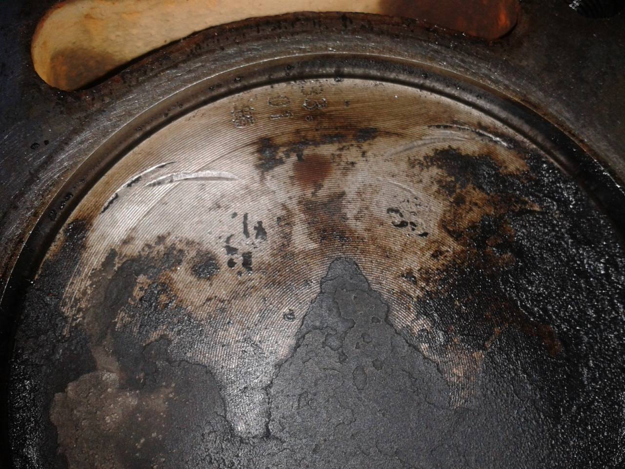

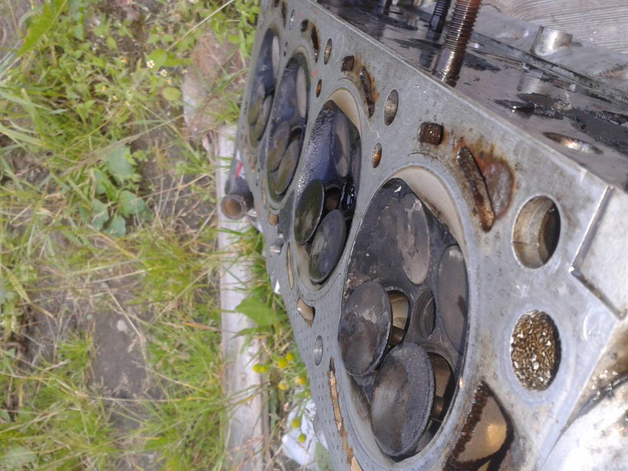

Witam was. Musze sie was poradzić bo sam nie wiem co dalej. Przez moja głupote doszło do kolizji wszystkich zaworów ssacych z tłokami. Doszło do tego przy probie odpalenia samochodu (silnik nie zagadał) Na tłokach sa ślady po zaworach i nie wiem czy czasami nie poszło dalej na panewki itd. Idzie to jakoś sprawdzić? Niżej zamieszczam 3 zdjęcia.
Tak wyglądają wszystkie tłoki. Kręcąc wałem chodzi lekko i patrząc na oko wszystkie stawiają się równo
Tak wygląda głowica. Zawory są zablokowane. Tanim kosztem chce wymienić wszystkie 8 sztuk dać do sprawdzenia i splanowania i załozyć ją, ale no właśnie są 2 rzeczy ktore mnie nie pokoja. Czy wszystko będzie ok? Czy lepiej szukać nowej głowicy. Za 600zl mozna dostac głowice, która jest planowana / nowe gumki zaworowe /dotarte zawory. Na mojej jest jeszcze taki wżer od wody ktore idzie na zewnątrz a nie w kierunku tłoka.
Najbardziej się boję, ze czeka mnie wymiana silnika :cry2: :cry2: Jak myślicie da rade to wszystko zrobić tańszym kosztem złożyć i żeby to jeździło?

Postprzez adrianee36 » 22 cze 2014 19:34:23
na 99% nic sie nie stało panewkom i tłokom , ale w głowicy to masz do wymiany zawory i prowadnice zaworowe , frezowanie gniaz i docieranie. wiec poprostu 600zł i zrobic remont góry. a kupywac uzywana zajechana głowice to bez sensu.

Postprzez RudeBoy » 22 cze 2014 19:35:40
tłoki ok
panewki na 99% ok
Zrobić głowicę i składać na nowym rozrządzie.

Postprzez klejnus » 22 cze 2014 20:06:27
Czyli nie przejmować się śladami na tłokach i tym wżerem w głowicy? A rozrząd zmieniać? Przed moim grzebaniem napinacz był w połowie. Ja załatwiłem to w całkiem inny sposób. Pasek caly. I jeszcze jedno pytanie. Czy do ustawiania rozrządu musi być zdjete kolo pasowe? Czy na ten trzpień się ustawia ?

Postprzez klejnus » 23 cze 2014 23:16:24
Sprawdzałem szczelność mojej głowicy naftą i średnio to wygląda. Jutro będę dzwonił do speców żeby sie umówić na wycenę zrobienia mojej głowicy. Na allegro znów znalazłem głowice które są już po "planowana / nowe gumki zaworowe /dotarte zawory" Cena 599 i sie zastanawiam czy nie lepiej mi wyjdzie kupić już taką. Jak myślicie? I jeszcze takie pytanie. U siebie mam silnik z22xe głowica z allegro jest z x22xe i z tego co czytałem na necie powinno to pasować bez problemów potwierdzacie? Pozdrawiam

Postprzez cinek1983059 » 24 cze 2014 07:46:43
powinno być to samo,a nie ma tańszych głowic na allegro tylko z dobrymi zaworami.Nowe uszczelniacze zaworowe to koszt 25zł dotrzeć zawory godzina zabawy zrobić przyrząd do zaworów 15minut planowanie 50zł i głowica jak nowa

Postprzez adrianee36 » 24 cze 2014 14:32:59
pamietaj ze trzeb tez zmienic prowadnice zaworowe, bo nic ci nowe uszczelniacze nie dadza jak prowadnice wyje...e . nowa około 6zł a po tym juz trzeba zrobic frezowanie gniazd. nie opłaca sie kombinowac z uzywana głowica . bo za okolice 500-600zł to masz zrobiana ta co masz na nowke.
