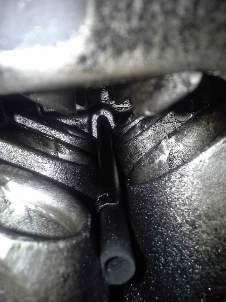

Postprzez Edi066 » 25 mar 2015 07:39:10
Szukając przyczyny wypadania zapłonu wziąłem się za dolot...Odkręcając przepustnicę zauważyłem , że w kolektorze jest pełno brei oleju z piachem/pyłem.Najbardziej oblepiona jest góra (tak z 5mm).Olej dostaje się tam pewnie z odm (nie wiem , czy fachowo nazwałem :niewiem: ) pokryw zaworów.Z prawej pokrywy idzie przed przepustnicę (która także jest uwalona w tej brei z obydwu stron) a z lewej prosto w kolektor.Ma tak być , czy ma być tam czysto ? :niewiem: Udało mi się zrobić tylko takie zdjęcie , nie chcę ściągać kolektora dolotowego do póki nie znajdę uszczelki.
