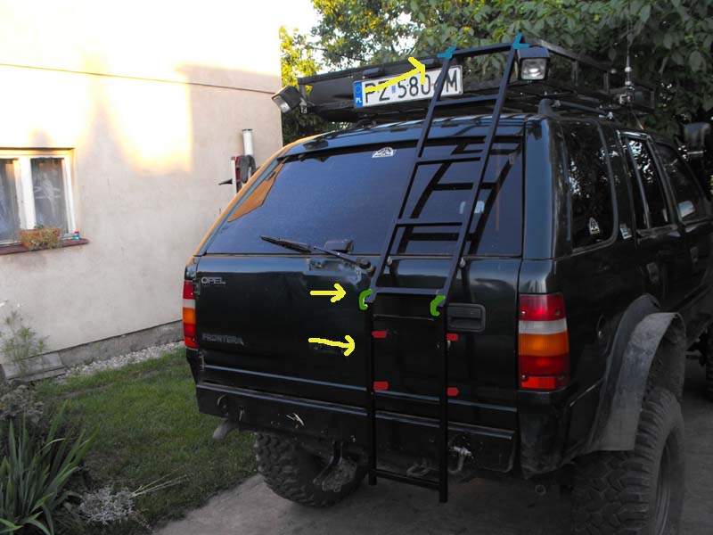

Postprzez lala m » 13 wrz 2012 23:42:46
ja mam takowe coś!jest zakończona hakami(zawieszana) a na wysokości między klapą a szybą dałem odbojniki gumowe,zrobiłem zawieszaną żeby można było wejść po niej z każdej strony bagażnika a nie tylko w jednym miejscu.

Postprzez freedy-kruger » 17 wrz 2012 22:36:29
Mam nadzieję że - lala m - nie będzie miała nic przeciwko edycji zdjęcia :wsciekly:
Moją koncepcją było:
- kolor niebieski zawiasy (górna część drabinki otwiera się z szybą )
-kolor zielony zaczepy ( trzymające drabinkę w czasie jazdy i wchodzenia )
- kolor czerwony dystanse ( ta część drabinki zamocowana na stałe do klapy )
A mocowanie drabinki górnej bym zrobił niżej przy "podłodze" (z boku by lepiej wyglądała -równolegle do szyby)

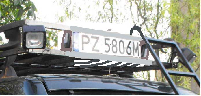

Postprzez lala m » 18 wrz 2012 21:26:25
nic nie będę ,miał"przeciwko :)
no ja chciałem zrobić wsuwaną pod bagażnik na szynach no ale musiałem zamontować tablice rej do góry która wystaje poza bagażnik i :dupa:
no ale na tej dolnej części(kolor czerwony)będziesz musiał dać jakies wzmocnienie w klapie bo tam jest cienka blaszka

Postprzez freedy-kruger » 20 wrz 2012 20:32:49
lala m napisał(a):no ja chciałem zrobić wsuwaną pod bagażnik na szynach no ale musiałem zamontować tablice rej do góry która wystaje poza bagażnik i :dupa:
Co do tablicy to oświetlenie mogłeś dać po bokach :D i myślę że w bagażniku byś się wyrobił (z tą tablicą :) )
A co do mocowania to klapa w tym miejscu jest prosta , więc można od środka wstawić kawałek blachy np.0,8mm lub 1mm i to wytrzyma.

Postprzez lala m » 21 wrz 2012 17:00:34
oświetlenie celowo jest jak jest z tyłu i ono w niczym nie przeszkadza chodzi o tablice jest zrównana z górą bagażnika a dołem wystaje poza

Postprzez freedy-kruger » 21 wrz 2012 22:38:47
Sorki za jakość "retuszu" , jeśli blacha pod tablicę zamontowana by była od wewnątrz bagażnika to pomiędzy górnym a dolnym profilem powinno być dość miejsca na wmontowanie tablicy ( tak mi się zdaje w/g zdjęcia ) i dając oświetlenie tablicy po bokach masz od spodu pole do motania wysuwanej drabinki :)
Te szare to profile góra-dół a brąz to blaszka pod tablicą .

Postprzez lala m » 22 wrz 2012 23:04:28
zrobiłem tak celowo ponieważ nie jeżdżę na co dzień z bagażnikiem,a wtedy odkręcam tablice razem z blachą i podświetleniem rozpinam kable i montuje na zderzaku.Co do tablicy to dobrze napisałeś że się ,,zdaje"bo się nie mieści :) nie martw się przymierzałem tablice do bagażnika 1000 razy i gdyby to było takie proste jak piszesz to pewnie bym tak zrobił. :>:
