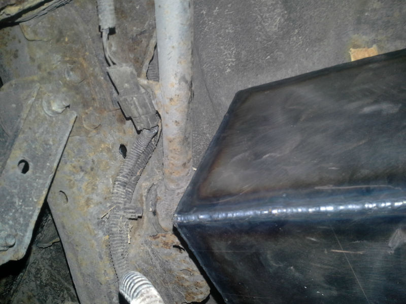

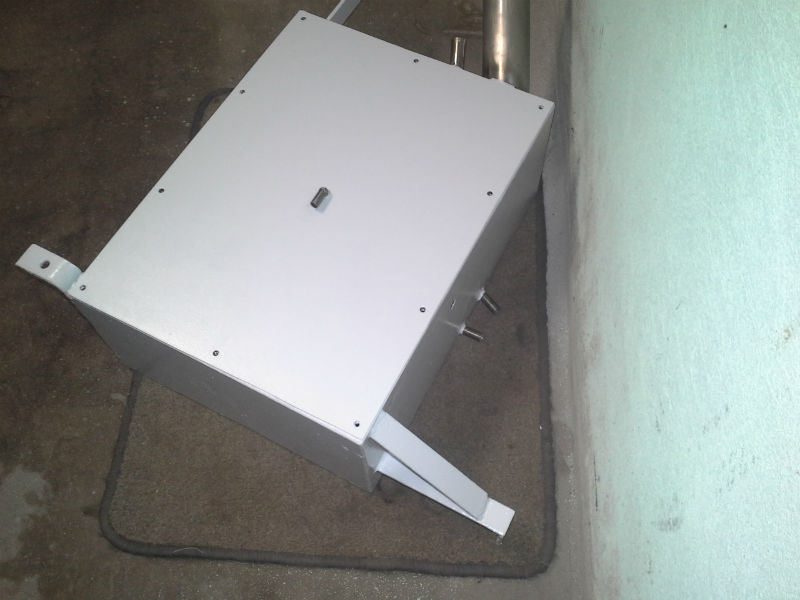

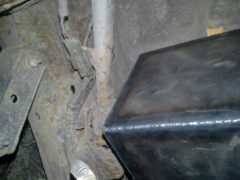

Uspawałem już w większości bak i tak się zastanawiam czy na przeglądzie się nikt nie przyczepi. Ma ktoś jakieś doświadczenia?
Pompa zewnętrzna MAM00072, wykręcony oryginalny zawór zwrotny i wkręcona tulejka ze stali fi10 mm nagwintowana M10/1 + zewnętrzny zawór zwrotny.
-- Dodano 16 lut 2020 18:50:56 --

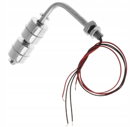

Podwójny pływak skalibrowany (3 rezystory 120, 240 i 100 ohm) w postaci:
0..5l - wskazówka na 0/rezerwa
5..10l - wskazówka na 1 kresce
> 10l - wskazówka na 2 kresce

Postprzez Wiciu_S » 19 lut 2020 21:35:30
U mnie diagnosta tylko powiedział "o nowy bak" i tyle ;) W du*ie miał to, że to samoróbka :D

Postprzez tupek » 19 lut 2020 22:45:39
Jak nie cieknie i nie stwarza zagrożenia dla innych to nic nie powie.
Z jakiej grubości blachy go pospawałeś?

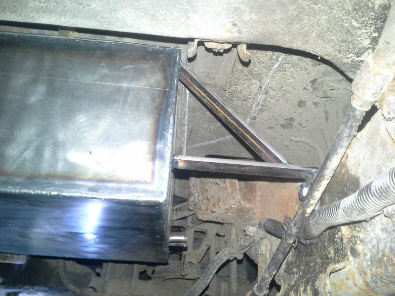

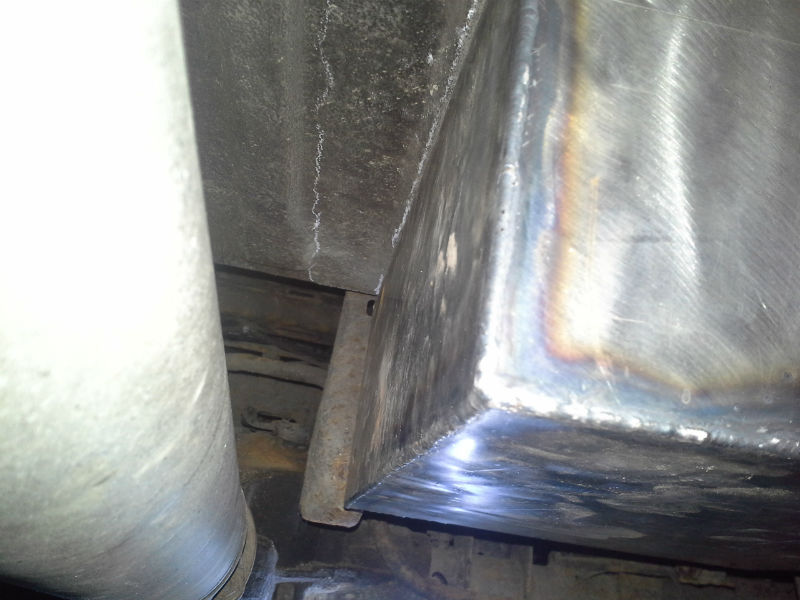

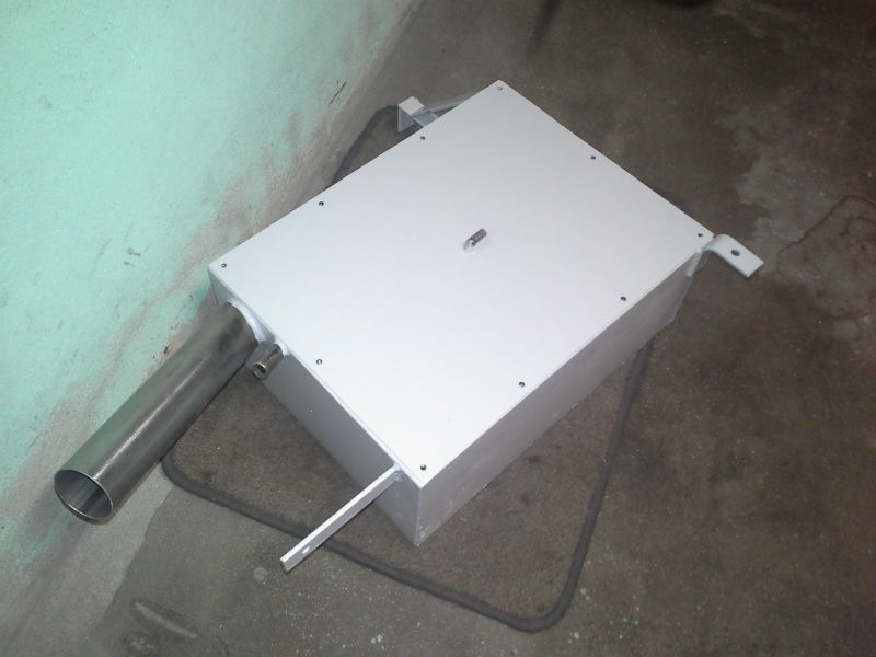

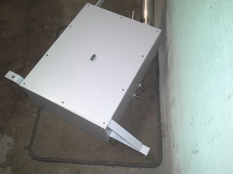

Postprzez Albert » 20 lut 2020 13:37:29
Wymiary 30x40x15 (max 18l) , blacha spód/boki 2mm (wydawało mi się że mam 3mm), pokrywa 1,5mm.
Spód i boki z jednego kawałka, boki doginane (żeby było łatwiej zrobiłem delikatne nacięcia/rowki wzdłuż linii gięcia).
Wzdłuż górnej krawędzi "naokoło" 2x kątownik 40cm 15mm x 1,5mm i 2x płaskownik 3mm, pokrywa przykręcana na silikon do kątowników/płaskowników śrubami M4.
Wlew (nierdzewka 50mm) pasuje pod oryginalną rurę, trzeba ją uciąć zaraz za ostatnim kolankiem.
Za bakiem sporo miejsca na filtr oparów.
Auto w końcu stoi równo i nie wożę zbędnego balastu. Nie martwię się że się powieszę na baku lub go urwę/przebiję.
Mogę dać dłuższe amorki z tyłu.
Wady/do poprawy:
Odczep do mocowania do podwozia powinien być przesunięty parę cm w kierunku środka ściany baku.
Brakuje przesłon żeby paliwo się nie przelewało - to dorobię niebawem. Rurki paliwowe mogłyby być trochę wyżej niż linia spodu i skierowane w dół.
Jak już wszystko poprawię to pomaluję go czarną masą elastyczną do podwozia (na razie jest pomalowany epoksydem).
