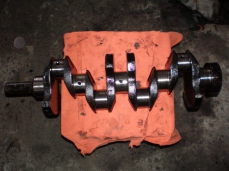

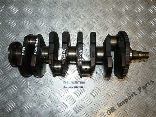

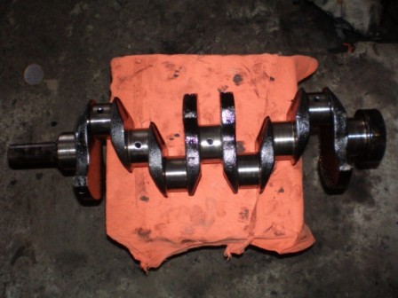

Postprzez JJKILLER » 08 sie 2012 17:35:36
Czyli że to prawda że w tych silnikach tłoki pracują parami???
Widziałem wał korbowy od x22xe (se) i on wygląda inaczej niż u mnie, ma takie jakby przeciwwagi.
Ten jest taki jak u mnie.
