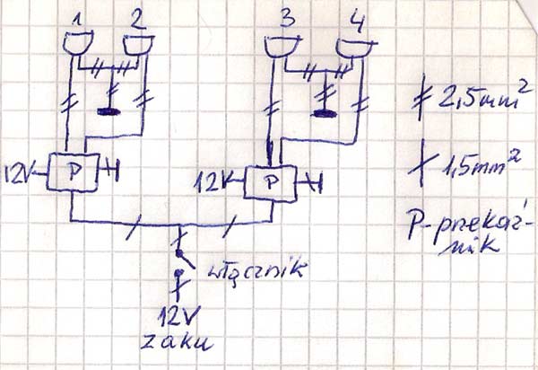

Postprzez bomaly5 » 17 lis 2011 14:05:43
No to czeka mnie przeróbka :( Mam 4 halogeny i każdy o mocy 55W. Dzięki za podpowiedz :beer:
bomaly5
Re: halogeny dalekosiężne
Postprzez Balkandriver » 17 lis 2011 22:39:06
Zrób, jak radzi JJKILLER.
Na bardzo szybko i nieładnie, ale daję Ci schemat podłączeń poniżej.
Zastosuj przekaźniki z dwoma końcówkami 87.
Podłączenie przekaźników:
Zasilanie 12V - styk nr 30
Napięcie z włącznika - styk nr 85
Masa - styk nr 86
Wyjście na halogeny - styki nr 87
Aha, nie naniosłem na szkic - ale pomiędzy 12V z aku, a włącznikiem daj bezpiecznik.
No i trochę kabelków, no i do roboty :D :>:

Postprzez jrzeuski » 18 lis 2011 09:03:52
Balkandriver napisał(a):Aha, nie naniosłem na szkic - ale pomiędzy 12V z aku, a włącznikiem daj bezpiecznik.
Na zasilanie przekaźników tym bardziej (tylko odpowiednio mocniejszy).

Postprzez bomaly5 » 18 lis 2011 11:23:47
Wielkie DZIĘKI za pomoc, :beer: teraz jak znajde jakiś garaż to zabieram się do roboty. Trochę szkoda bo chciałem mieć razem podłączone z drogowymi ale teraz wiem że nie da sie chyba zeby kłaść całą nową instalacje a to nie wchodzi w gre :killer: Jeszcze raz dzięki i pozdrawiam

Postprzez RudeBoy » 18 lis 2011 11:32:34
Ale pewnie, że się da a nawet powinno się tak zrobić.
Według przepisów halogeny dalekosiężne mogą zapalać się tylko wtedy gdy świecą światła drogowe!
Zamiast + po wyłączniku ze schematu weź + ze sterownia przekaźnika świateł drogowych. Co spowoduje, że jak włączysz długie to dodatkowo wysterują się Twoje przekaźniki od halogenów.

bomaly5 napisał(a):Trochę szkoda bo chciałem mieć razem podłączone z drogowymi ale teraz wiem że nie da sie
Ależ to żaden problem! Możesz podłączyć przekaźniki do włącznika długich. To dużo mniej kombinowania niż dorobienie osobnego włącznika. Obecny bezpiecznik i instalacja powinny spokojnie uciągnąć jeszcze jeden czy dwa przekaźniki. A jeśli nie chcesz zwiększać obciążenia włącznika i instalacji, to podłącz przekaźniki na wyjście oryginalnego przekaźnika długich (w skrzynce pod maską). Takie kaskadowe połączenie przekaźników spowoduje co prawda pewne opóźnienie włączania świateł na dachu, ale to tylko ułamki sekund.
