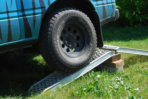

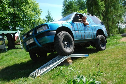

Dla tych co lubia blocko i nie tylko :mrgreen:

... a skąd masz... :?: Sklep "budowlany"... :?:
Re: Trapy
Postprzez oposs » 10 maja 2009 11:09:25
Prawie :mrgreen: Trapy sa z rusztowania budowlanego, trzeba tylko bylo troszke popracowac nad nimi flexem :mrgreen:

Re: Trapy
Postprzez gregorp77 » 10 maja 2009 11:43:45
Możesz wrzucić większe zdjęcia,tak żeby było lepiej widać

Postprzez szymon.ha » 10 maja 2009 14:30:31
Linki nie działają coś.

Re: Trapy
Postprzez Pawel » 10 maja 2009 16:41:07
szymon.ha napisał(a):Linki nie działają coś.
U mnie z działaniem jest ok.
Pomysł fajny, koszta znośne, trzeba będzie nad tym popracować... :)

Postprzez kaktus22 » 24 maja 2009 09:51:45
fajna sprawa, lepsze od podnosnika jezeli nie musisz odkrecac kolek :)
ale dla osob ktore nie lubia mechanika a nie maja wjazdu na kanal swietne rozwiazanie, chociaz w moim przypadku egzamin zdawaly ceglowki :)

Re: Trapy
Postprzez oposs » 19 lip 2009 09:35:36
Po malej weryfikacji. Trapy z rusztowania budowlanego oblaly egzamin jako przyrzad do rajdowania. Bloto za bardzo je zasysa, trudne do wielokrotnego wyciagania i przekladania miedzy kolami. Zalepiaja sie blotem mocniej niz spawane w formie drabinki. Chociaz podpatrzylem lepszy patent to jeszcze ich nie wyrzucam. Jako pomoc w naglej potrzebie :mrgreen: sprawdzaja sie w 100%

Re: Trapy
Postprzez Lewy » 08 sty 2012 17:40:42
ja mam takie same od prawie roku ich używam. 4sztuki po 120cm każdy żeby mi się do bagażnika w poprzek mieściły. oba końce są płaskie a nie jak w w/w podgięte.
kładę je do góry nogami pod koła po użyciu hi-lifta i jadę jak po rynnie. koła nie zeskakują a same trapy się nie wbijają w glebe. jak nie ma za dużego błota to czasem tylna oś najeżdża na trapy przedniej osi.
jedyny problem to to że po wyjęciu z błota są na prawdę brudne i szkoda na nie bagażnika.
