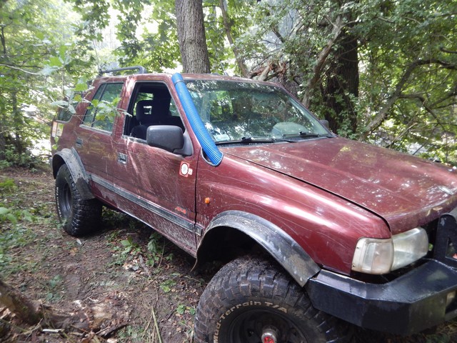

Mój pierwszy był z .............pobocza drogi :mrgreen:
