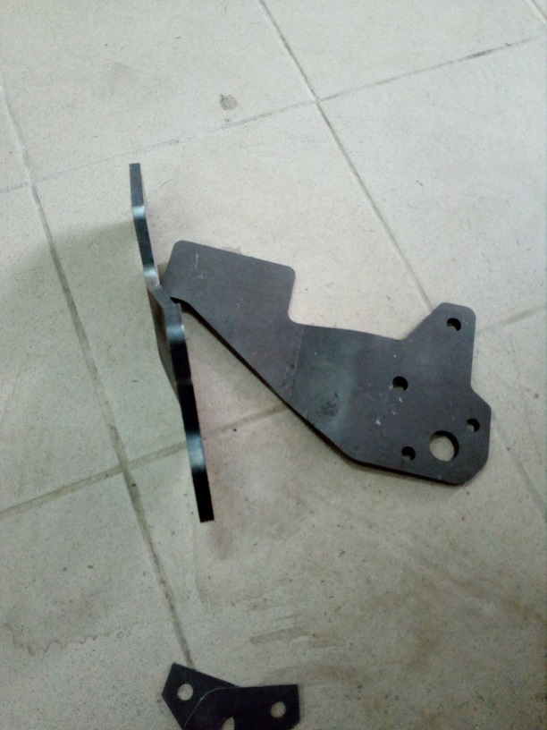

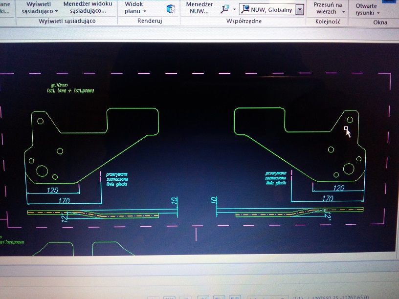

Witam, postanowiłem podczepić mój post do tematu, do pracy nad solidnymi zaczepami z przodu skłoniła mnie wizja wyjazdu na rajd do Bornego Sulinowa Zakończenie Sezonu 2018 gdzie spodziewałem się trudnych warunków, ale do rzeczy. Blachy o grubości 10mm zaprojektowałem w CAD-dzie, po wydruku 1:1 na papierze była przymiarka do samochodu, chodziło szczególnie o dokładne trafienie otworami w istniejące punkty mocowania zderzaka i oryginalnego kangura, po małych poprawkach projekt był OK,
3238
poszedł do palenia na laserze i gięcia, blacha jest przegięta o 10mm żeby zachować równoległość do ramy, po wypaleniu wygląda to tak:
3237

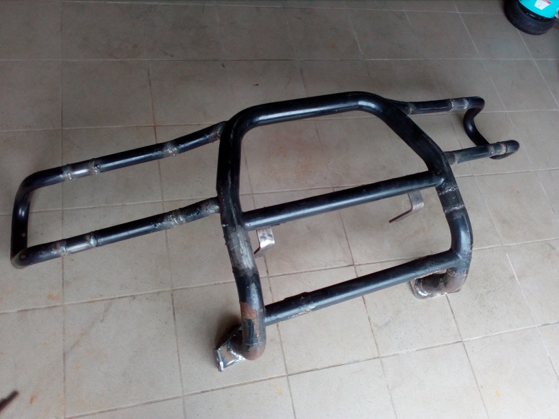

razem z zaczepami postanowiłem dopasować rurowy kangur z Kia Sportage I , bo po prostu podoba mi się kształt i chociaż wiem, że wielu z Was powie iż to zbędny balast i przeszkadza w terenie postanowiłem go dopasować i zamontować. Trochę cięcia i spawania plus wypalone na laserze mocowania w miejsce mocowań oryginalnego kangura , ale z otworem na szeklę 4,75T i gotowe.
3240

Zamierzony efekt wg mnie został uzyskany, uchwyty są solidne, zastrzał poprowadzony w kierunku stabilizatora gasi moment gnący występujący przy ramie szarpiąc tylko za ucho oryginalnego uchwytu, całość nie rzuca się nadmiernie w oczy, a pomiędzy dopasowaną kangurką a uchwytem jest dość miejsca na podpięcie szekli omega 4,75T, dodatkowo dolna rura kangurki spina oba uchwyty ograniczając możliwość jego wygięcia podczas nie osiowego szarpania. Ufff to już koniec moich wypocin, jeśli ktoś będzie miał ochotę na zastosowanie takich zaczepów to udostępnię rysunek w dwg do palenia, wynikowo były dowiercone otwory przy stabilizatorze i wykonane jedno skośne podcięcie z lewej strony omijające jedną ze śrub elementu przekładni kierowniczej. Reasumując kangurka ogranicza kąt natarcie/zejścia ale uchroniła mój zderzak przed roztrzaskaniem na kawałki, oparłem się rurą i nic się nie stało :D Oczywiście mam świadomość ,że ile głów tyle pomysłów na zaczepy, ale może komuś się to przyda. Pozdrawiam

rob38 napisał(a):Witam, postanowiłem podczepić mój post do tematu, do pracy nad solidnymi zaczepami z przodu skłoniła mnie wizja wyjazdu na rajd do Bornego Sulinowa Zakończenie Sezonu 2018 gdzie spodziewałem się trudnych warunków, ale do rzeczy. Blachy o grubości 10mm zaprojektowałem w CAD-dzie, po wydruku 1:1 na papierze była przymiarka do samochodu, chodziło szczególnie o dokładne trafienie otworami w istniejące punkty mocowania zderzaka i oryginalnego kangura, po małych poprawkach projekt był OK,
3238

Re: Przedni zaczep pod kinetyka
Postprzez rob38 » 08 paź 2020 15:48:31
Praktycznie każda firma z laserem to zrobi-ja zlecałem w firmie robiącej kontenery morskie - Remprodex, bo mają dużo czarnej stali w rozmaitych grubościach i solidne krawędziarki. Jaka ma być grubość tego elementu? Promień gięcia może Ci zabrać sporo z płaszczyzny z otworem fi24

Postprzez Jake » 08 paź 2020 18:03:09
Blacha grubosci 12mm. Ile sugerujesz dolozyc dlugosci zeby skompensowac promien giecia?

Postprzez rob38 » 08 paź 2020 21:43:38
Z "praktyki inżynierskiej" przyjmowałem R wewnętrzne gięcia równe grubości blachy, przy założeniu ,że krawędziarka/giętarka będzie dobra. Widzę ,że jesteś z Krakowa, więc myślę że bez problemu znajdziesz firmę lokalnie, która wykona Ci cięcie/gięcie. Jeśli chcesz ,żeby otwór był jak najbliżej gięcia, to najpierw ustal jakie mogą zrobić najmniejsze R technologicznie i do tego dopasuj odległość otworu od linii gięcia.

Postprzez Jake » 08 paź 2020 22:42:34
Okej, super! Dzieki za porade. Czyli po wewnetrznej musze dolozyc 18mm (1/4 · 2πR, dla R=12mm)? I chyba lepiej zrobić to na tej prostej czesci, zanim zacznie sie skos.
Nie zalezy mi zeby otwór był maksymalnie blisko gięcia, generalnie wymiary płaskie nie sa krytyczne, musza byc relatywnie zblizone do tych z projektu, tutaj jedyne sztywne wymiary to średnice otworów i rozstaw dwóch otworów φ13mm. Uchwyty beda pod szekle 3/4" z przodu auta. Do Toyoty 4 Runner.
Juz poprawiam rysunek...
Tak jak teraz bedzie OK?

Postprzez rob38 » 10 paź 2020 07:42:31
W/g mnie tyle wystarczy, w przypadku grubych blach i gięć szczególnie w przeciwstawnych kietunksch np. Z-etki można liczyć długość gięcia po osi obojętnej. Rozważ tylko czy nie wyrwiesz ucha ze śrub M12, szczególnie w przypadku nieosiowego szarpania. Może mógłbyś zastosować rodzaj teownika. Jedna płytka z otw.fi 24 skierowana w dół, chociaż jedną śrubą złapana do bocznej płaszczyzny ramy, dospawana pad kątem prostym blacha z otw.fi 13, przykręcona od spodu ramy, ten sposób zminimalizujesz powstanie momentu, który może wyrwać zaczep.
