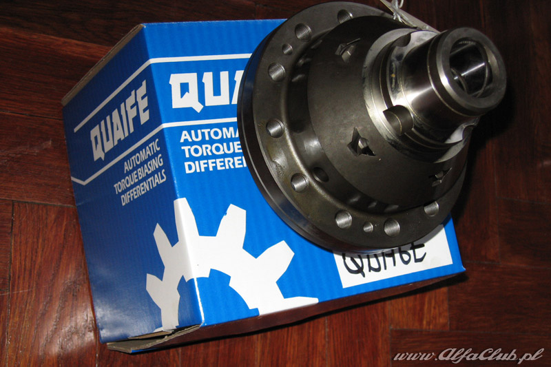

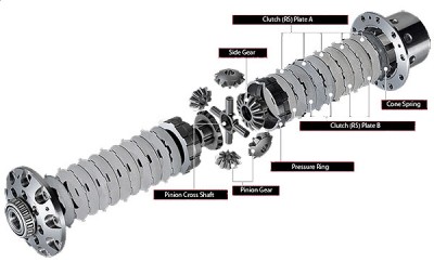

Postprzez ADAM SP3WXO » 14 sie 2010 19:08:28
Tak mi się wydaje, że nie masz i nie miałeś LSD. W dyfrze z LSD te małe zębatki są osłonięte korpusem. WYgląda mnie więcej tak:

Postprzez brum » 14 sie 2010 23:18:47
Jak jest LSD to satelity są zasłonięte, a u Ciebie je widać więc brak LSD.
