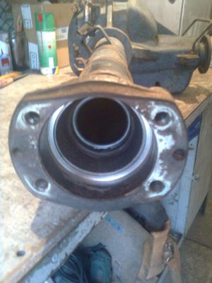

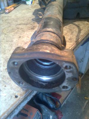

Postprzez jrzeuski » 10 paź 2010 18:24:25
Zdjęcia Andy'ego przedstawiające pochwę mostu bez uszczelniacza:

Re: Tylny most - wyciek
Postprzez Pawel » 10 paź 2010 18:47:52
...nie ma możliwość wbicia tam uszczelniacza... :?: Tak na wszelki wypadek... :wink:
Postprzez Andy » 10 paź 2010 19:02:24
Specjalnie dla Ciebie będę jutro Szalejącym Z Suwmiarką, ale z pamięci ... NIE
Posprawdzałem. Nie da się wcisnąć tam nie tylko uszczelniacza, ale nawet szpilki.
Postprzez jrzeuski » 19 paź 2010 08:44:57
Ten pierścień co jest na zdjęciu 14 u mnie wygląda jeszcze gorzej i nie idzie go wyjąć z mostu. Po wybiciu na chama pewnie w ogóle by już nie wyglądał. Nie próbowałem, bo nowego nie miałem (podobnie jak i żadnych innych części). Żadnych podkładek dystansowych na ataku nie znalazłem a jak się wałek zazębia z talerzem to nie mam pojęcia i nawet jakbym wiedział jak to sprawdzić, to wolałbym nawet nie próbować, żeby się nie zdołować :lol:
A jak zdjąłeś tuleję rozprężną z wałka, bo u mnie jest na nim zaklinowana.
Postprzez Andy » 19 paź 2010 10:00:48
jrzeuski napisał(a):Ten pierścień co jest na zdjęciu 14 u mnie wygląda jeszcze gorzej i nie idzie go wyjąć z mostu.
Aby się do niego dobrać musisz wybić z obudowy mostu zewnętrzny pierścień wewnętrznego (większego) łożyska ataku.
jrzeuski napisał(a):Po wybiciu na chama pewnie w ogóle by już nie wyglądał.
Można go wyklepać - sprawdzone w ramach ćwiczeń.
jrzeuski napisał(a):Nie próbowałem, bo nowego nie miałem (podobnie jak i żadnych innych części).
Mnie się trochę remont przeciągnął, bo na niektóre części musiałem czekać. Ale za to niektóre zamówiłem podwójnie - jakby co...
jrzeuski napisał(a):Żadnych podkładek dystansowych na ataku nie znalazłem
Są między pierścieniem olejowym a pierścieniem łożyska
jrzeuski napisał(a):a jak się wałek zazębia z talerzem to nie mam pojęcia i nawet jakbym wiedział jak to sprawdzić, to wolałbym nawet nie próbować, żeby się nie zdołować :lol:
Przy takiej robocie warto sprawdzić bo ma to duży wpływ na trwałość mostu i hałasy z niego dochodzące
jrzeuski napisał(a):A jak zdjąłeś tuleję rozprężną z wałka, bo u mnie jest na nim zaklinowana.
U mnie zeszła bez problemu. Ale zawsze można siłowo - albo żabką obruszać, albo przecinak i ciąć.
