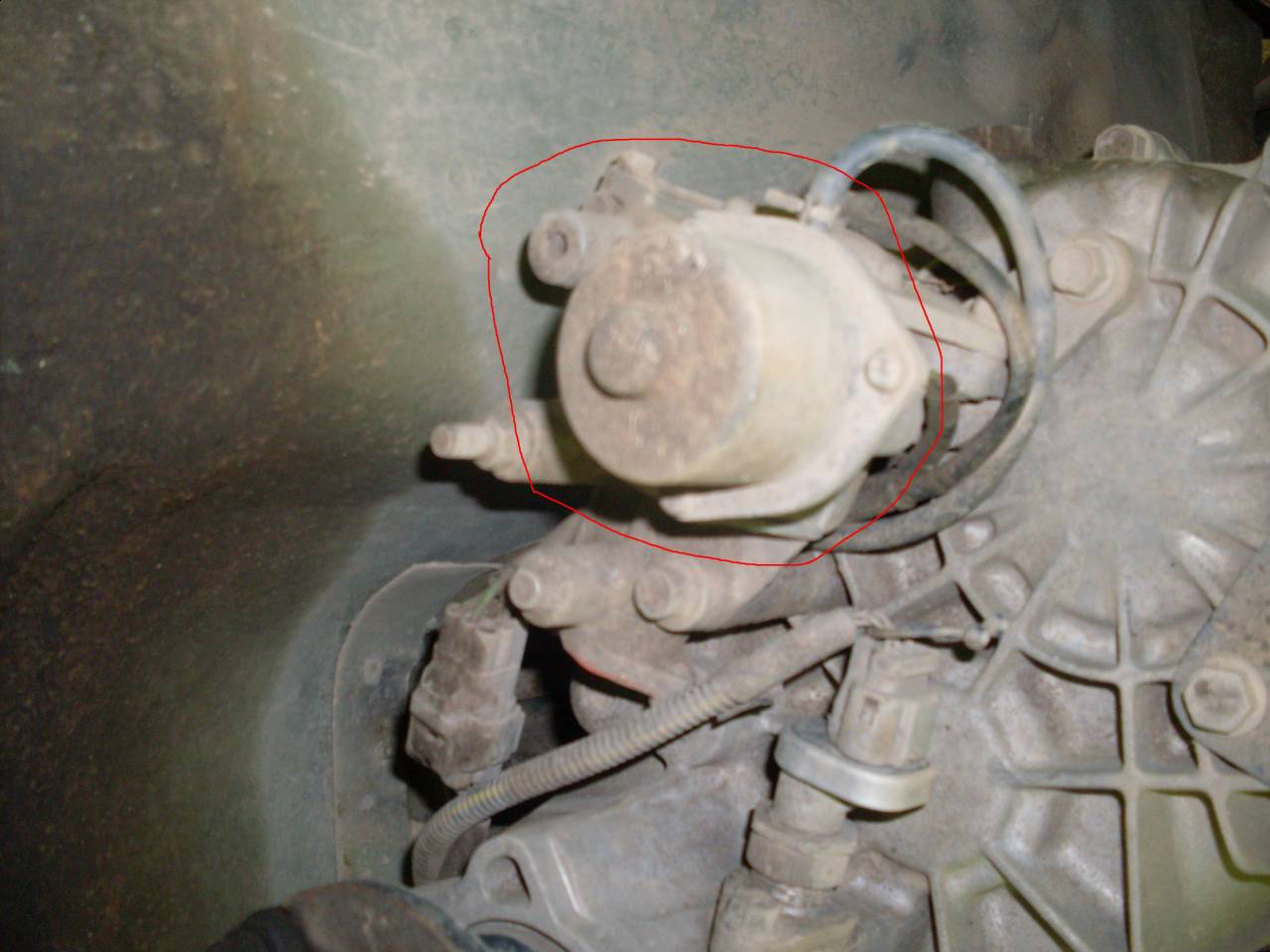

Postprzez Laprathus » 04 sie 2012 09:20:51
Sprawdziłem olej no i jest wystarczająco dużo i czysty ...jak się lepiej wsłuchać to ten zgrzyt dochodzi z przedniego mostu...dokładnie z tego miejsca
974
co to jest i jak sprawdzić co w tym nie działa?
Laprathus
Re: Frontera B, napęd 4x4
Postprzez brum » 16 sie 2012 14:13:38
To nie jest na moście tylko na skrzyni.
Postprzez Laprathus » 16 sie 2012 14:34:17
Ale to dlaczego z stamtąd hałasuje? jak włączam guzik do 4x4 ?
Laprathus
Postprzez brum » 16 sie 2012 15:14:41
Bo to jest załącznik napędu na skrzyni, drugi jest na moście.
