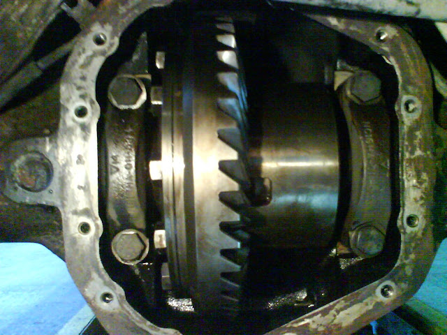

Mam pytanie odnośnie tylnego mostu oprócz tych wszystkich alpejskich możliwości wykrycia go na podnośnikach?
Czy
1) Wzrokowo można odróżnić mosty od siebie jeśli tak to może koledzy zamieścili by zdjęcia mostów z LSD i bez LSD
2) Czy można zalać most bez LSD olejem do LSD (eliminując pomyłkę)
Most z LSD zawiera tarczki i podkładki one muszą gdzieś się zmieścić może widać to z zewnątrz?

DAN napisał(a):Most z LSD ma większą ilość oleju
wg Haynesa jest akurat odwrotnie LSD - 1,9, bez LSD - 2,3

Nie, wizualnie są nie do odróżnienia... Najlepiej zdemontuj dekiel i zobacz jak wyglądają bebechy w moście...

Postprzez DAN » 16 lis 2009 18:26:40
Dzięki za rady zdejmę dekiel i sprawdzę tylko pytanie jak to odróżnić że się ma LSD
Znalazłem w necie zdjęcie i myślę ze ten jest z LSD
http://www.fourwheeler.com/projectbuild ... to_08.html
Dodatkowo czy po zdjęciu dekla należny go czymś uszczelnić przed założeniem np: silikonem
Jak na tym filmie czy może jest tam jakaś uszczelka gumowa
http://www.youtube.com/watch?v=FhKirqqhNR8&NR=1

Postprzez Pawel » 16 lis 2009 21:23:20
Wszystko już było na forum...Obrazek
Nie ma uszczelki, klej na sylikon... Jeżeli zdemontujesz dekiel poznasz bebechy z lub bez LSD...

Pawel - Amor napisał(a):Nie, wizualnie są nie do odróżnienia... Najlepiej zdemontuj dekiel i zobacz jak wyglądają bebechy w moście...
Wystarczy sam korek wlewu odkręcić i przez niego widać LSD

Postprzez DAN » 28 gru 2009 11:33:27
Dzięki "wikked"
Po odkręceniu korka wlewowego widać LSD ;-)
