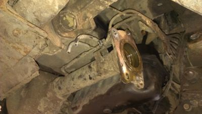

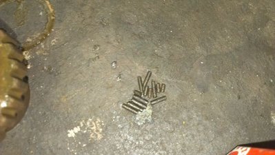

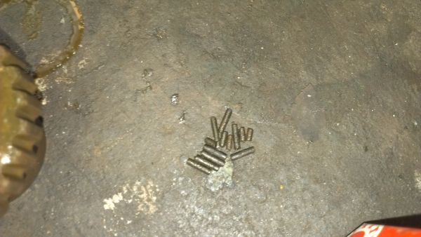

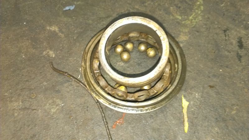

A oto zdjęcia:
Niestety łożysko igiełkowe jest niekatalogowe- będzie ciężko znaleźć jakiś zamiennik, pozostaje ASO.
Uszczelnienia też takiego nie ma, najbliższe jest fi 62mm zewnątrz, ale otwór jest na fi 61mm.
Obrazekpicasaweb

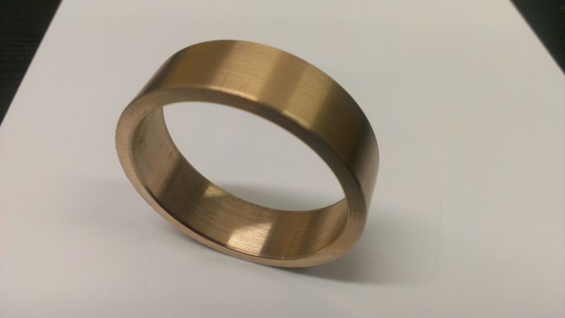

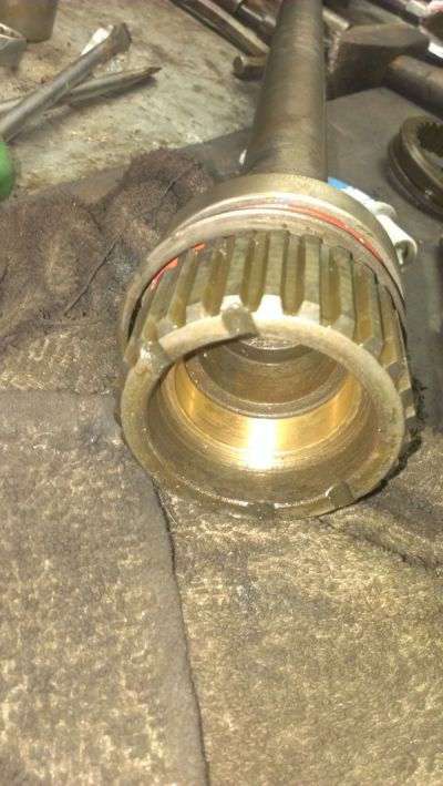

Dziś zamiast łożyska igiełkowego, dorobiłem łożysko ślizgowe- tulejkę z brązu berylowego. Wymiar zewnętrzny 43mm pasowany na 0, wymiar wewnętrzny 37mm z luzem 0,1mm szerokość 12mm. Tulejka weszła na wcisk, a oś leciutko bez luzu się kręci i wchodzi. Jak wleje tam olej to będzie film i łożysko powinno długo wytrzymać.

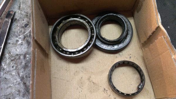

Natomiast padła decyzja że skoro robimy lewą stronę mostu to zrobimy cały most, zdemontowaliśmy go i z prawej strony wysypało się kolejne łożysko igiełkowe:
HK 3016, oprócz tego wchodzi tam łożysko 6006 2NSENR. Jutro jadę po łożysko i skręcamy całość, mam nadzieje że to koniec niespodzianek :) I nad morze dojadę, co więcej wrócę.

Zrobione :1: :gears: Autko dziś wypróbowane w Kokotowie :) :gears: wygląda na to że wszystko ładnie śmiga.
