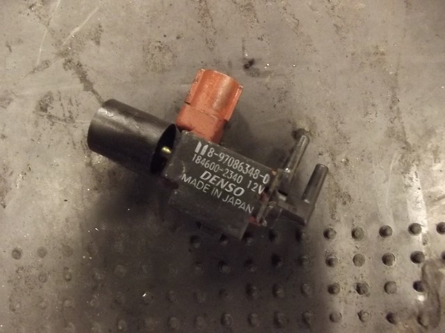

Mało kto o tym mówi, ale na działanie napędu 4x4 wpływ ma chyba także brązowy elektrozawór przy kolektorze ssącym? Czy się mylę?
Czy zasada działania w nim taka sama jak przy szarym i niebieskim zaworze (jeżeli chodzi o przepływ powietrza)?

4. Elektrozaworki (niebieski i szary) - trykają, gdy poda sie napięcie.
Niebieski ciągnie, gdy przyłożę palec. Szary nie ciągnie, gdy włączę przycisk na desce, a chyba powinien wówczas ssać. Czy to może być przyczyną??? Dlaczego nie ciągnie jeśli jest pod napięciem? Coś jest zatkane czy co?
