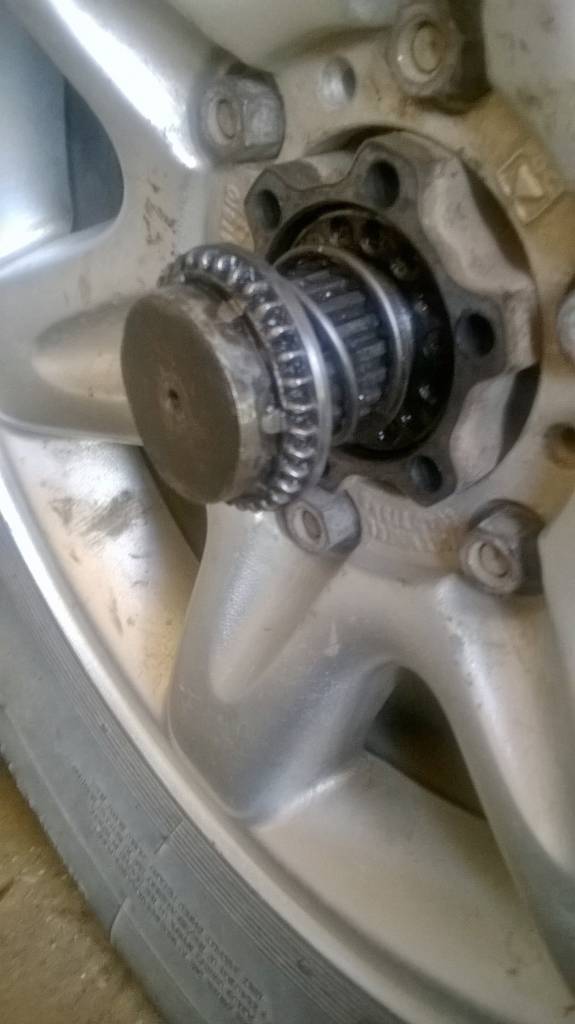

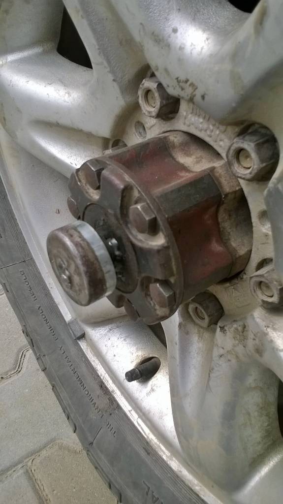

a wienc tak to wyglada ale to oczywiscie jeszcze nie jest dokończony projekt

Spróbuj to jakoś osłonić bo w koleinie możesz skrzywić lub urwać.
Re: [A] Wymiana sprzegów piast kół
Postprzez cinek1983059 » 27 maja 2016 06:56:01
brum napisał(a):Spróbuj to jakoś osłonić bo w koleinie możesz skrzywić lub urwać.
nie możesz, a na pewno urwiesz

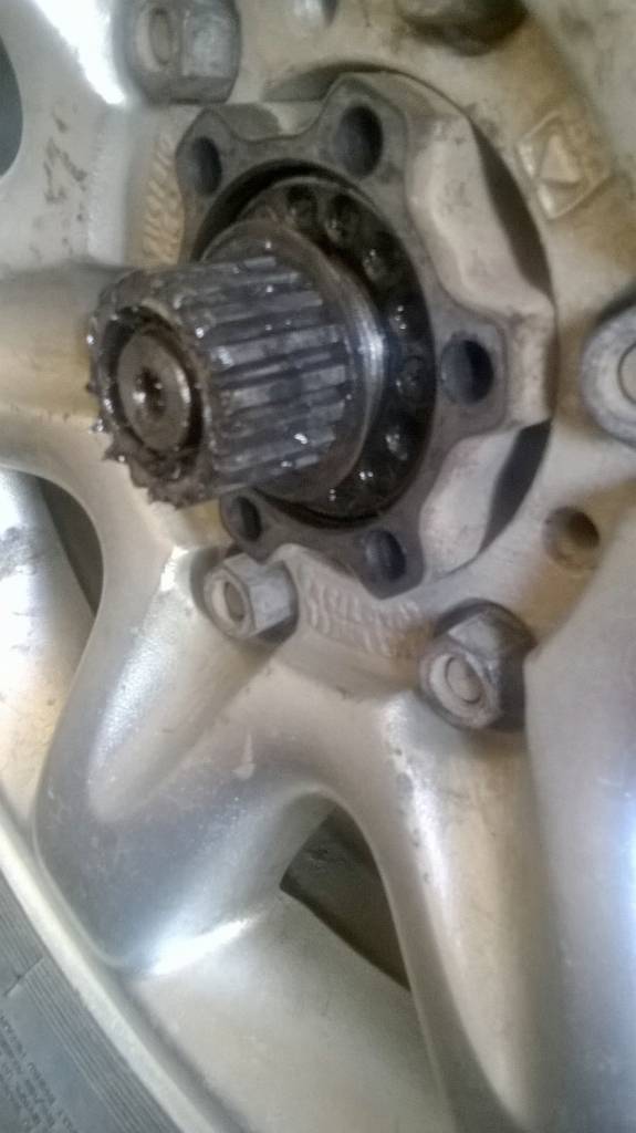

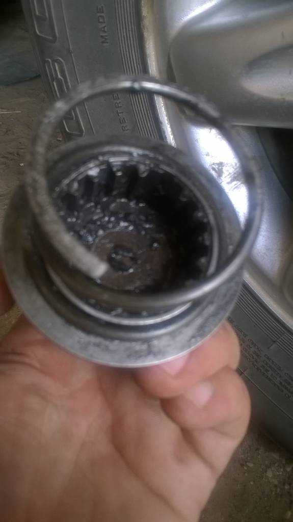

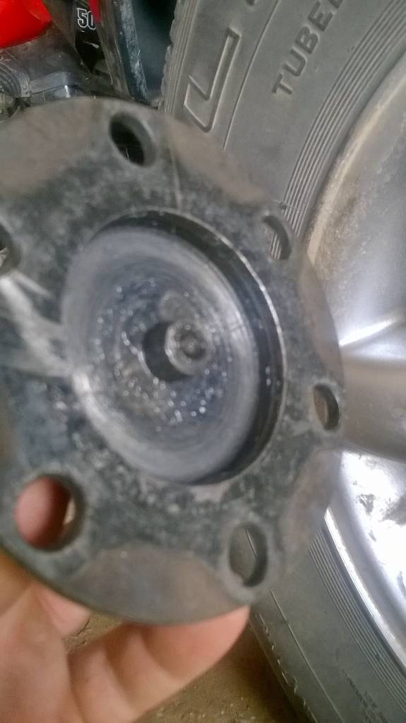

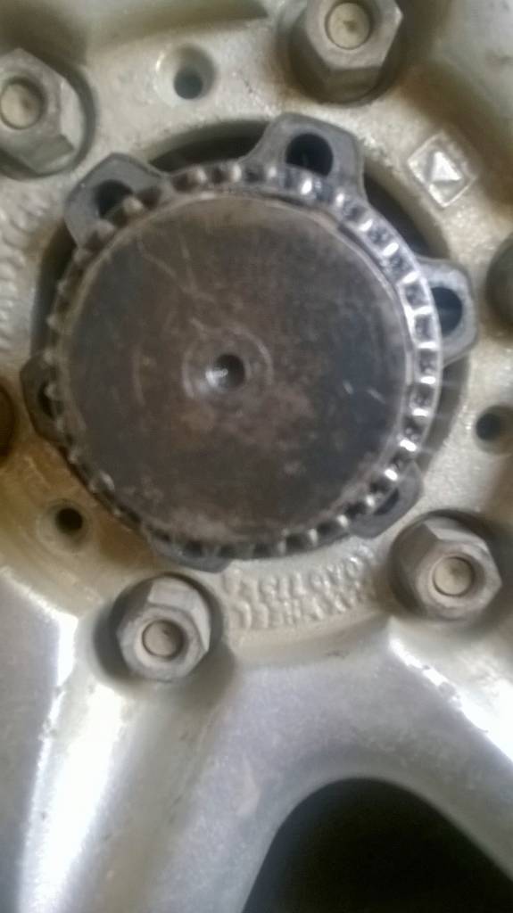

Postprzez zbynek » 27 maja 2016 17:55:24
A więc od środka wygląda to tak285828592860286128622863

Na moje oko to z fabrycznych automatów została sprężyna i zębatka. Skąd wytrzasnąłeś to co pomiędzy?
Postprzez zbynek » 29 maja 2016 08:11:40
Chodzi ci oto co jest na pierwszym zdjęciu?
