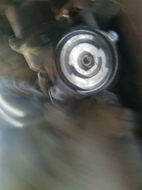

Witam wszyscy piszą ze naped sie nie załącza a mi sie po wycieczce nie chce rozłączyć i jest problem bo jezdze nim na co dzien. i potrzebuje szybkiej pomocy kontrolka na desce tylko zaczyna szybko mrgac a pod samochodem nie słychać zeby przesuwka w ogóle chodziła tak jak to mialo miejsce zawsze wezyki od pocisnienie ok tydzien temu zakladalem nowe bo jak sie auto rozgrzało traciły szczelność co robic ?

jak ustawić "slimak" od reduktora odkręciłem wyjąłem go i .. zapomniałem jak był wiem nie wyraźne zdjęcie leżałem pod autem i ciężko mi było zrobić

Postprzez Seyrus » 02 lis 2018 21:47:35
a jest to pozycja na zalaczonym czy rozlaczonym czy niema znaczenia ?
w srodku bylo absolutnie czysto z zoltym smarem moge to cale odkrecic nie wyleci olej z reduktora czy cos w tym stylu . po próbach rozlaczania napedu nie dzieje sie zupelnie nic wczesniej slyszalem jak przeskakuje mam razenie jak by bezpiecznik strzelił ale nie wiem ktory to od napedu . a sterownik jest gdzieś pod miejscem na kupki ? ?

Postprzez tupek » 02 lis 2018 22:01:05
U mnie też pod ślimakiem był smar.
Ale jak odkręciłem sam silniczek to widoczna była wilgoć i zaczątki rdzy.
Także magnesy się odkleiły i jak włączyłem napęd to nie chciał się rozpiąć.
Musiałem manualnie rozsprzęglić tylko przednią oś aby móc się poruszać.

Postprzez Seyrus » 02 lis 2018 22:06:41
jak to zrobic odkecic cala pzesowke z przodu i przesunac czy jest na to patent bede sobie grzebal ale nie mam inneg auta na codzien a jak mam jechac po asfalcie 4x4 to mnie kur,, zdenerwowanie bierze
ale dzieki cos jestem bardziej swiadomy jutro odkrecam wszsytko i bada
tylko powiedz mi na zdjeciu ustawienie jest na załączonym napędzie czy odłączony czy moze niema to znaczenia i nie wyleci mi olej z reduktora jak go wykręcę całego

Postprzez tupek » 03 lis 2018 21:10:48
Seyrus napisał(a):wykręciłem dziada wyczyściłem i okazuje sie ze sliniczek po podlaczeniu na krotko nieraguje nie kreci ani w prawo ani lewo
Odkręć go i zobacz czy magnesy są na miejscu i czy szczotki się nie skończyły.
Olej się nie wyleje, może troszkę pociec.
