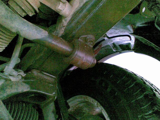

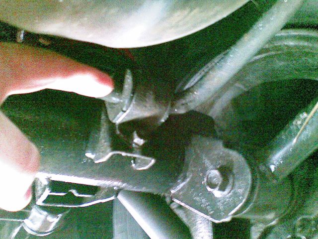

Postprzez Jarek sp3swj » 24 mar 2009 23:58:55
??? czy to jest ta część ???
a jezeli to na foto to jest coś innego - to jak to sie nazywa >>>????
( chyba to jednak to ... https://ssl.allegro.pl/item549611610_po ... isuzu.html
http://www.allegro.pl/item583100612_mon ... atora.html )
tuleje tyl.jpg (86.02 KiB) Przeglądane 3787 razy

Postprzez jack 2.2 dti » 25 mar 2009 09:21:53
Tak to jest ta część , ale czasami stabilizator też się wyciera :wink:
