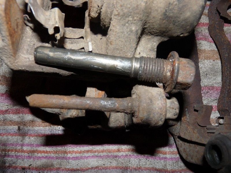

Postprzez sidi » 01 maja 2015 12:38:13
Pytanko - czy można swobodnie zmienić zacisk z jarzmem przedniego koła z Froty A przed liftem na ten po?
Konkretnie moje zaciski i jarzmo mają jedną śrubę i jeden bolec, który wchodzi w tuleję. Wygląda to tak. Po lewej tuleja, po prawej śruba. Niestety jeden pękł przy tulei i jarzmo klocków nie jest równo ustawione. A przez to nie mogę nowej tarczy wsadzić, bo się po prosu nie mieści. I w ogóle to pewnie był powód zapiekania się tego koła...
No i jak patrzę na Allegro to jest mnóstwo zacisków, ale takich z dwiema śrubami. Mniej więcej coś takiego. Mogę w razie czego zastosować jeden taki? Wymiary się zgadzają w tym przypadku? No i klocki, czy nie są inne?
A może ktoś z forumowiczów będzie miał taki zacisk jak mój do sprzedania. Chyba byłoby prościej...

Postprzez sidi » 01 maja 2015 13:34:38
Hmm... czyli generalnie nie ma co kombinować.
Zrobiłem kilka fotek dla potomności - tak wygląda zacisk z jarzmem Fretki z tylnym zawieszeniem na resorach - 1995r. przed liftem.
Tu widać wymiary
Rozłożone elementy - jarzmo i zacisk
Złożone razem - w ten sposób można podnieść zacisk do wymiany klocków
To jest akurat koło prawe.
