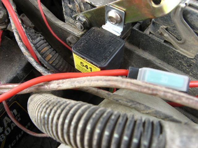

Ja mam tak: czujnik wentylatora na wężu za termostatem...
... jeden przewód idzie do + akumulatora, drugi jako sterowanie na przekaźnik. Czujnik jest zamknięciem obwodu.
Resztę instalacji opiszę w innym temacie.
Wentylator uruchamia się sam bez mojej ingerencji, mam możliwość uruchomienia go indywidualnie, nawet na postoju po zgaszeniu rozgrzanego silnika, wystarczy ze mu termostat trochę puści płynu - temperatura pracy włącznika to 95-84 st.

Re: Czy da sie pzedłużyc prace wentylatorów
Postprzez Pawel » 14 cze 2010 21:28:24
...mam tylko jeden, który zostanie wymieniony jak tylko będzie na to czas...
A propos samoczynnego uruchamiania się wentylatora: ciekawy efekt dźwiękowy - podjeżdżasz na parking, gasisz auto, zamykasz, odchodzisz, a po chwili przez kilka sekund warczy ono na ciebie wentylatorem... :wink: :)

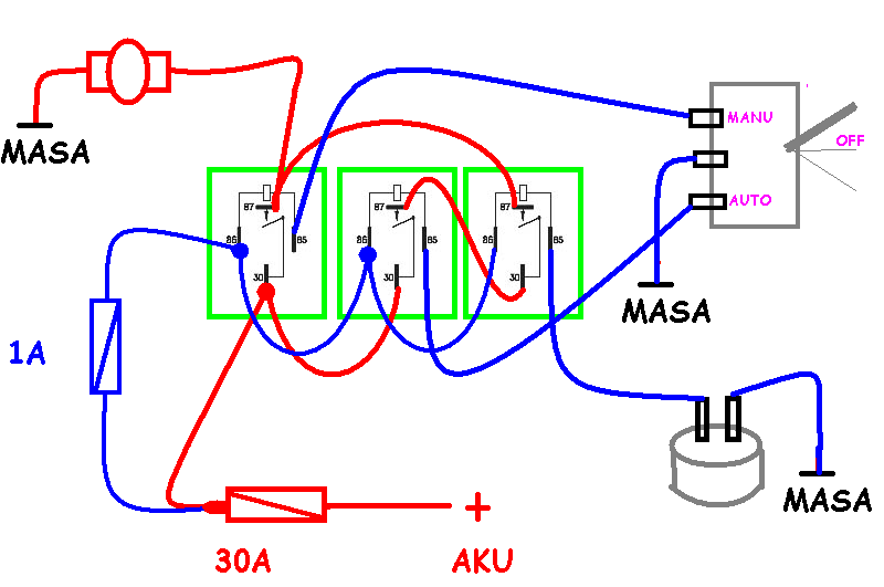

jak ktoś chce sobie zmotać ręczne + automatyczne sterowanie dodatkowym wentylatorem polecam takie rozwiązanie
Pozycja środkowa - wyłączone oba tryby
termostat - wiadomo jak na fotce powyżej...
a tu poniżej to czerwone silnik wentylatora.
i gniazda przekaźników http://www.cyfronika.com.pl/p_relpol_sam.htm
Postprzez Pawel » 16 cze 2010 20:00:32
...a myślałem, że będę miał wyłączność na ten schemat... :?
:wink:
Postprzez kwinto1971 » 16 cze 2010 20:28:47
Jarku popraw link do schematu , tez mnie to interesuje.
kwinto1971
Postprzez Jarek sp3swj » 17 cze 2010 16:45:56
kwinto1971 napisał(a):Jarku popraw link do schematu , tez mnie to interesuje.
hmm ciekawe ja widze schemat w poście.. Paweł pewnie też... hmm ... OK ładuje go jescze raz
poniżej :
/Jarek Poznań
