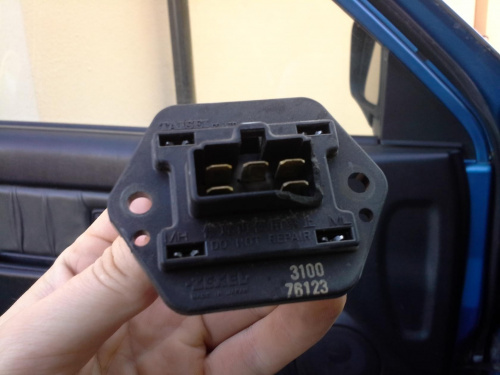

cinek1983059 napisał(a):padł mi nawiew z tym że + do wentylatora dochodzi traci się gdzieś masa, kiedy dam masę na krótko wentylator chodzi cały czas nie zależnie od tego czy jest na 1,2,3,4 lub off, spotkał się ktoś z czymś takim?
Miałem identyczny problem po powrocie z Albani wentylator nie działał na żadnym biegu a jak go podpiąłem na krótko to chodził.
Za schowkiem w kanale wentylacyjnym jest taki czarny prostokąt z kostką na pięć pinów nie wiem co to jest może opornica czy coś ale w każdym razie w tym tkwił problem. Takie coś ==> Obrazek
żeby to sprawdzić bez demontowania: wypnij kostkę podaj plus na środkowy pin i próbnikiem zmasowanym sprawdzaj czy przewodzi prąd na poszczególne piny. Jak Ci w ogóle nie działa dmuchawa to pewnie nie będziesz miał prądu na żadnym pinie tak jak u mnie bo rozlutowało się na środkowym pinie który podaje plusa. Jak nie działa to wykręć, odegnij 4 mocowania w narożnikach, ściągnij obudowę i zlutuj nie stykający pin. Problem powinien zniknąć :1:

To jest rezystor i którym wcześniej wspominałem.

Witam Kupiłem frote z ta sama przypadłością w opornicy odlutowany był jeden pin ten środkowy i na dokładkę ktoś wypiął wentylator nagrzewnicy :) jak przyszła pora na sprawdzenie samego wentylatora to sie połapałem ale chwilkę sie pomęczyłem 3 godziny ale działa ale dmucha jakoś anemicznie moze da sie go jakos przyspieszyć na 4 biegu teraz poskładać i śmigać
potwierdzam, środkowy pin odlutowany.5 minut roboty i temat załatwiony.
