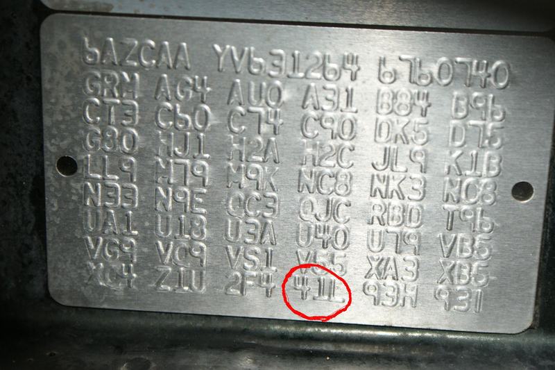

Postprzez yuby194 » 26 cze 2010 15:38:33
sam ostatnio szukałem i teraz mogę pomóc (frota B/2000r.):
w komorze silnika po prawej stronie stojąc przodem do silnika na grodzi są dwie tabliczki, górna określa nośność, na dolnej jest mnóstwo kodów.
kod odpowiedzialny za kolor nadwozia znajuje sie w naniższym szeregu, 4/6 od lewej, u mnie jest to 41L - zielony, poniżej zdjęcie.

Postprzez ijido » 26 cze 2010 21:58:11
żeby zobaczyć ten rząd cyferek musiałbym wykasować część sprzętu spod maski :)
ale masz ten sam kolor lakieru :)

Postprzez yuby194 » 27 cze 2010 00:12:16
robiłem zdjęcie z pewnej odległości zummem, ale faktycznie "gołym okiem" ciężko dojrzeć. A za 1 litr tego koloru w perle zawołali 190 zł bazy + bezbarwny.
