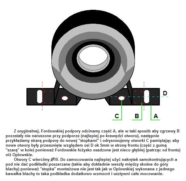

Lady_Killer napisał(a):1. Podpora wału - Ford Transit '90 średnica 45mm
W związku z pytaniami dotyczącymi tej nieszczęsnej podpory, zamieszczam mały opis.
Niestety fotki gdzieś wpierniczyłem więc zrobiłem rysunek w Paint'cie ale chyba nie powinno być problemów ze zrozumieniem :wink:
