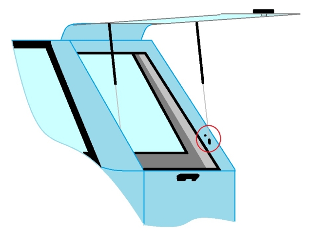

Ja pier..., kur..., kogoś ciężko popier... Z wysyłką 800zł :shock:
A wystarczy opuścić dolne mocowania siłowników o ok 3cm, i założyć siłowniki od cieniasa - 30zł/szt.

JJKILLER napisał(a):A wystarczy opuścić dolne mocowania amortyzatorów o ok 3cm i założyć siłowniki od cieniasa - 30zł/szt.
...a weź to trochę rozwiń... :beer:

Postprzez JJKILLER » 03 lis 2011 22:09:40
...a proncie bardzo...
Dolną śrubę kulistą przenieść niżej ok 3 cm i od cienkiego siłowniki wejdą.
Ta czarna kropka w czerwonym kółku to otwór po śrubie kulistej, która jest nieco niżej, dochodzi do niej siłownik.

Może jutro, po tygodniu, odbiorę auto od mechanika to sobie to wszystko obmyśle...
