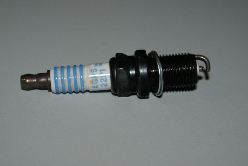

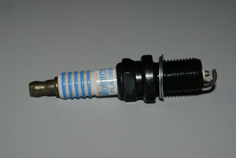

Jak to jest z tymi swiecami NGK? Zamowilem NGK PFR5G-11 i myslalem ze dostane cos z logiem NGK a tu przyszly jakies takie co na pudelku maja logo forda a na samych swiecach blizej nieokreslone numery. Narazie na szybko je obejrzalem i nie wiem czy to te czy nie. Powiedcie konkretnie czy maja byc z logiem NGK czy moze NGK robilo rozne wzory modele itd a wciaz sa to te same swiece.
EDIT ---> :wsciekly: syndrom biednego - biednemu zawsze wiatr w oczy wieje.
Z tego co wyczytalem na googlu to te swiece sa do forda oby popierdaczylo sprzedajacych teraz sie bede bujal z wymiana.
