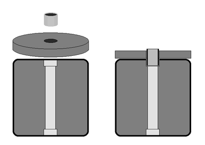

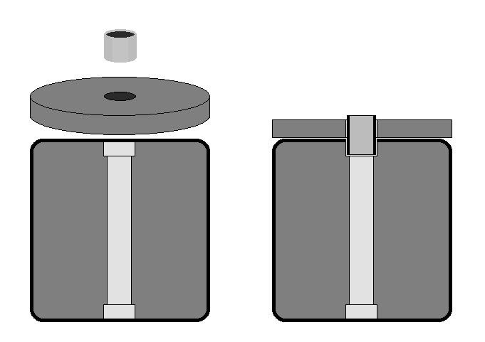

-- Dodano Wt, 3 kwi 2012, 02:39 --
Oglądałem BL u KawaMx i porównywałem ze swoim autkiem, i jedną poprawkę przy BL trzeba uwzględnić. Oryginalne poduchy mają w środku tulejki, które troszkę wystają poza obrys gumy od dołu, i od góry. W związku z tym wpadłem na pomysł aby zrobić to jak najbardziej zbliżone funkcjonalnością do oryginału, a mianowicie:
Dystans nawiercić wiertłem 12mm na głębokość 5mm, od góry i od dołu.
Tym dolnym nawierceniem postawić na oryginalnej poduszce (tak aby tulejka z oryginalnej poduszki weszła w poszerzony otwór, w dystansie).
W górne nawiercenie wsadzić 10mm długości rurkę/tulejkę, o świetle 10mm i średnicy 12mm, na tą wystającą tulejkę nasadzić gumową poduszkę, tak aby wystawała z gumy ok 1-2mm.
I dopiero na to stawiać budę.
