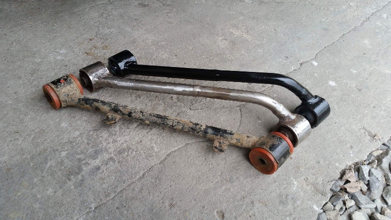

Czy ktoś opanował ten chory górny drążek nad zbiornikiem ???? Frota teraz tak stoi wysoko że drążek prawie dotyka zbiornika :D
Ale amortyzatory zmieniłeś że w ogóle drążek coś zmieni?
Ja mam już kolejny drążek, jeden polamalem, teraz ten co mam jednak nir daje możliwości wykorzystania całego zakresu amora. Bo jak zrobisz drążek zbyt "długi" w dół to będzie później uderzał o ramę u góry.
Przerobienie drążka na jeden środkowy byłoby możliwe ale wtedy wciąż nie będzie można podnieść baku, bo będzie trzeba zrobić belkę nad ramą.
Więc stwierdziłem że najlepszą opcją jest chyba skrócenie/zmniejszenie baku na tyle aby drążek pracował normalnie i za razem będzie można bak unieść do góry.

Seryjne amory wydłużyłem o 5cm , i teraz ogranicza mnie teraz ten drążek , i teraz nie wiem co robić , czy kombinować ze zbiornikiem czy jakoś zmotać drążek.

Giety drazek + obnizenie mocowania baku z tylu, dawalem foty drazka kiedys.

szukałem tych fot, bo je kiedyś widziałem ale teraz nie mogę ich wymacać :D

Gdzieś zdjęcie mam, oby dwóch jakie posiadalem.
Zacznij może od zrobienia drążka, może Ci się uda trafić z długością tak aby było ok. U mnie jest to nir możliwe aby w ten sposób zrobić tak aby dwa koła schodziły równo w dół.
Moim zdaniem opuszczenie baku dobrym pomysłem nie jest, bo seryjnie już sporo wystaje.

Ten drążek masz zrobiony z pełnego drutu czy rurka ?

Podobno rurka lepsza, ja miałem z pręta to 2x pękł. Gdybyś szukał rurki to oryginalny wahacz ma rurkę o ściance 3mm, tylko nie pamiętam teraz jaka średnica, ale to sobie zmierzysz.

Wahacz jest z rurki, ja mialem wspawany kawalek preta.
