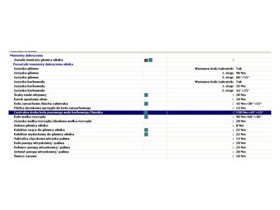

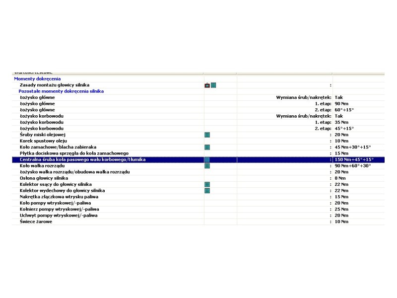

Postprzez pplaymo » 30 gru 2011 07:35:26
na załączonym obrazku nie widać momentu ;)

Postprzez maciar » 30 gru 2011 07:49:30
Zobacz jeszcze raz,słabo patrzysz

Postprzez pplaymo » 30 gru 2011 07:54:59
Teraz widać ;)

Postprzez daerk1 » 16 lut 2012 21:43:51
maciar napisał(a):Tu masz momenty
.A co do układania to się nie ułoży.Bicie ma powierzchnia z paskiem czy tylko ranty koła?
w tej tabelce jest podany moment dokręcenia miski olejowej- czy to też dotyczy miski automatycznej skrzyni biegów??

Re: [B2.2]Koła pasowe, napinacz paska
Postprzez maciar » 17 lut 2012 18:52:09
i co sądzicie o kole pasowym firmy SWAG ??
-- Dodano Cz 16 lut 2012 21:43:51 --
i znowu zero odpowiedzi....??? :niewiem: :niewiem: :niewiem: :niewiem: :niewiem:
Momenty dotyczą miski olejowej silnika.Swag jak najbardziej,ja mam jakiegoś mola czy mala i też chodzi.A co do "znowu zero odpowiedzi" to na odpowiedz w wątku viewtopic.php?t=10211 trzeba było czekać od 13 lipca 2011 do 26 stycznia 2012
