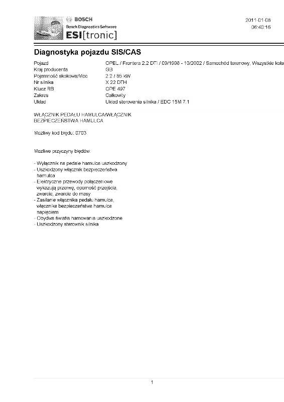

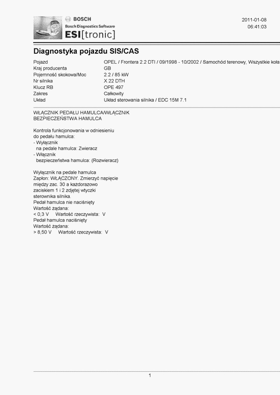

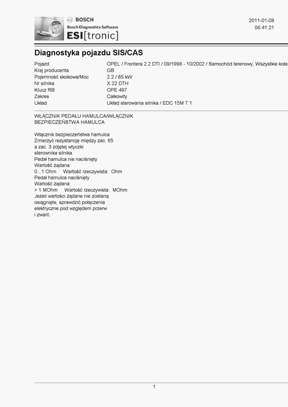

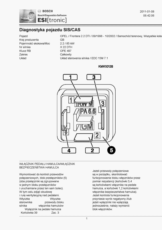

Re: [B2.2]Błędy diagnostyczne P...
Postprzez maciar » 09 sty 2011 17:49:09
Tak to wygląda
Postprzez Radzio » 09 sty 2011 20:15:30
Dziękuję bardzo jutro zabiorę się za to i dam znać.Dzisiaj wyczaiłem że błąd wyświetlił się po kilkukrotnym naciśnięciu hamulca po odpaleniu na postoju i tylko na początku jazdy potem po wył/zał silnika po przejechaniu 100km już nie. Teraz przypominam sobie że pierwszy raz wyskoczył jak jechałem z przyczepą - wszystko wskazuje że to jednak wyłącznik.
Radzio
Postprzez Radzio » 15 sty 2011 14:07:23
Dzisiaj zabrałem się do tej operacji i wiem że na 100% jest coś ze światłami stopu bo ich nie mam i w przyczepie też nie (dzisiaj to zauważyłem). Rozkręciłem obudowy w/g instrukcji Maciara (duże :beer: dla Ciebie) znalazłem wyłącznik na pedale hamulca ale zespołu nie mogę znaleźć po obiedzie idę szukać dalej. Wyłącznik działa jest 12V i przerywa obwód.

Postprzez Radzio » 24 sty 2011 16:46:08
Dalej walczę z tematem. Na pedale hamulca jest włącznik z 4 przewodami na jednym jest +12V. Sam włącznik jest sprawny. Mierząc miernikiem zwiera/rozwiera obwody. Wiązka kabli od niego idzie dalej i łączy się z główną znikając pod deską,nie mogę zlokalizować przekaźnika opisanego jako 5 (w/g instrukcji Maciara)Wdzięczny byłbym za schemat el.chociaż tej części instalacji. Moim zdaniem trochę przekombinowali z konstrukcją załączania świateł stopu.
