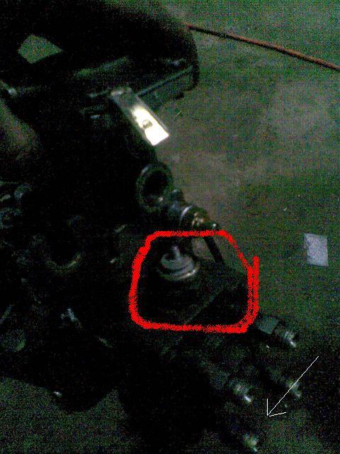

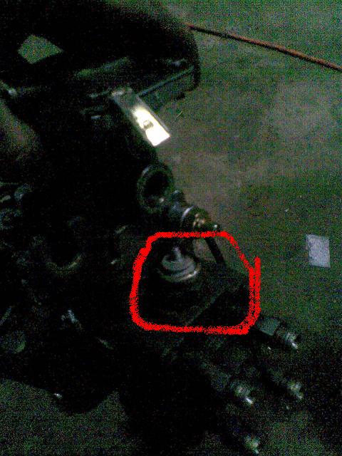

Postprzez Pawel » 18 lut 2010 19:54:31
...w obecnej pompie mam problem z zaworem - nie trzyma - i trochę mi się zapowietrza...< ale zaworek, o którym pisałem jest jakby fabryczny; podpięty pod instalację samochodu, ma nawet swój orginalny bezpiecznik z ikonką pod kierownicą... Jeżeli nie zapomnę - jutro zrobię fotkę...

Postprzez Pawel » 19 lut 2010 20:08:16
:oops: zdjęcia jutro...

Postprzez maciar » 11 lip 2010 21:03:43
W 2,2 dti jest nisko jest sterowany elektroniką na pompie i bez wtyczki.Na piechote nie poszalejesz najpierw pod komp
