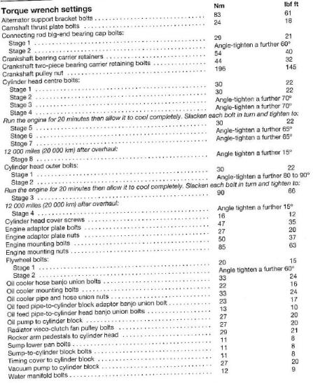

Dokręcanie głowicy 2,5 TDS
Postprzez dl72 » 25 mar 2011 09:41:54
witam
Poszukuję momentów dokręcenia głowicy w silniku VM41b, czy któryś z forumowiczów może takowe posiada?
Dziękuję i pozdr.
dl72
Posty: 5
Dołączył(a): 02 kwi 2010 20:59:01
Re: Dokręcanie głowicy 2,5 TDS
Postprzez jrzeuski » 25 mar 2011 10:08:30
Proszę:
Procedura dokręcania to jest dopiero jazda. Znasz angielski? To Ci wyślę stosowne strony z serwisówki o co chodzi w poszczególnych etapach (Stage).
Postprzez dl72 » 25 mar 2011 12:55:34
B. dziękuję. :D
