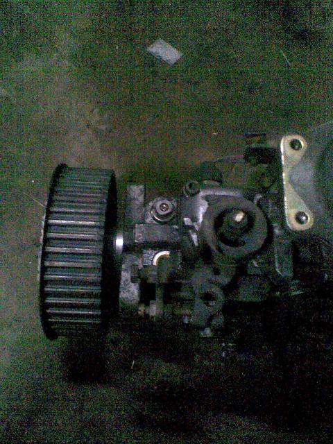

moge prosic jakąs fotke z opisem co i jak bo niechciałbym czegos pokrecic a potem szukac nowej pompy bede wdzieczny

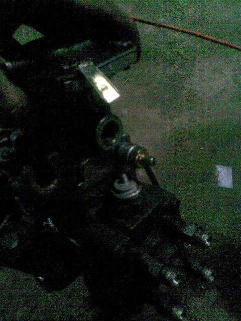

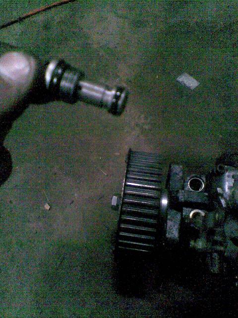

sorki za jakość zdjęć ale robione na szybko
zaworek ciśnienia paliwa
oraz
dysza zwiększania dawki paliwa-------ja musiałem ją wkręcić efekt???????????????
Normalnie jestem w szoku jak frota ożyła jak bym się przesiadł w inne auto,normalnie 2 bieg i ziemia furka w powietrzu :shock: :shock: wyjechałem na asfalt 5 bieg i normalnie " heh "wciska w fotel :shock: :shock:

dziekuje bardzo za fotki pomogły i too bardzo frota jezdzi zdecydowanie lepiej niewiem tylko czy wystarczajaco podkrecilem tylko 1/4 obrotu bałem sie zeby nie przebobrzyc ale jest lepiej silnik jakos mniej jakby czaskał albo mi sie wydaje jeszcze raz dziekuje za pomoc
