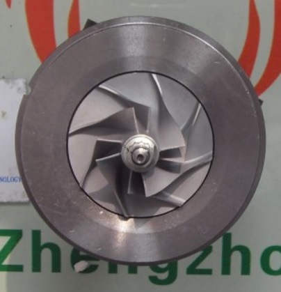

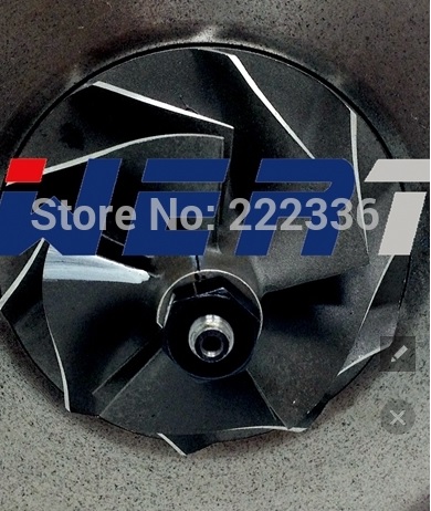

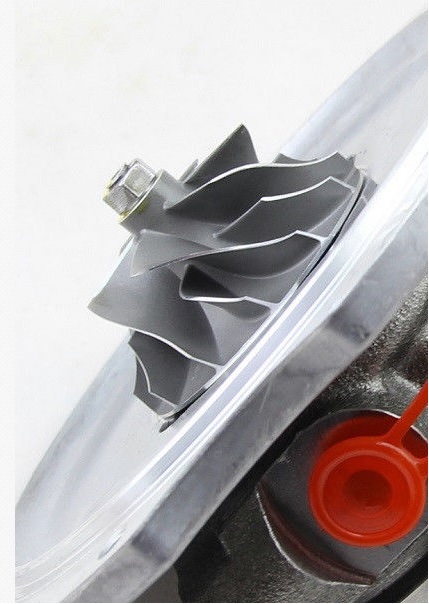

Wirnik do 2.8 - miałem takie turbo w rękach - na opaskę :
Wirnik do 3.1 ( taką mam zamontowaną u siebie - mocowana na śruby )
Opisane jako 3.1 choć wygląda nieco "dziwnie"
Wyważone i gotowe do zamontowania, cena około 170 $ z przesyłką.
Czy różnica w wirnikach ( montowanie turbo od 3.1 do 2.8 ) nie ma negatywnego wpływu na wydajność silnika ? :niewiem:
Może ktoś już to przerabiał ale co sądzicie o montażu "serca" z wirnikami od 2.8 do obudowy turbo od 3.1 ?
Wirnik mojego turbo nie ma luzu osiowego a na boki kolebie się tylko delikatnie i nie dotyka obudowy a mimo to kiepsko pompuje - może to przez inne ułożenie blaszek wirnika ssącego/sprężającego ? Muszę jeszcze sprawdzić szczelność samego dolotu czuli kompresor do boju :guns: aha, po zakryciu snorkela auto gaśnie ale to raczej niezbyt dobry sposób na wykrycie małych nieszczelności. :?:
