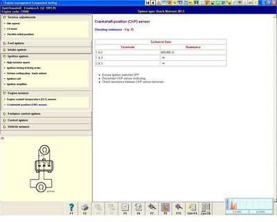

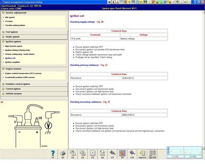

Postprzez brum » 29 kwi 2012 17:14:37
Czyli nie masz iskry? kopułka i palec ok?
sprawdzenie:
cewka
czujnik wału
Autor postu otrzymał pochwałę
Re: [A 2.0] Problem z odpalaniem - brak iskry.
Postprzez przemia » 29 kwi 2012 17:22:22
Dzięki Dawid, jutro sprawdzam!
-- Dodano Śr 02 maja 2012 20:02:38 --
Prawdopodobnie padł czujnik położenia wału ponieważ na żadnym obwodzie nie ma styku z żadnym oporem... Kupię sprawdzę i napiszę co by następne pokolenia wiedziały :)
-- Dodano So 05 maja 2012 12:37:47 --
Dawid dzięki za pomoc! Trochę trwało zanim się wziąłem za robotę ale komp wymrugał czujnik położenia. Potem zgodnie z Twoimi instrukcjami sprawdziłem opór i po wymianie czujnika położenia wału maszyna gada za każdym razem :razz:
