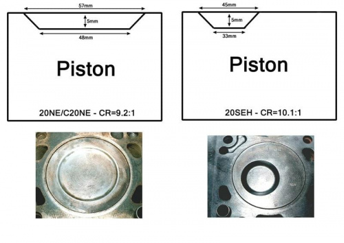

roznica jest w tłokach ,dlatego se ma kolizyjny rozrzad, inny stopien sprezania.Obrazek

to jest profesjonalne wyjaśnienie:)
wszystko jasne a jestem wzrokowcem a więc...:) wszystko widać
dzieki
