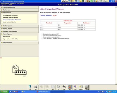

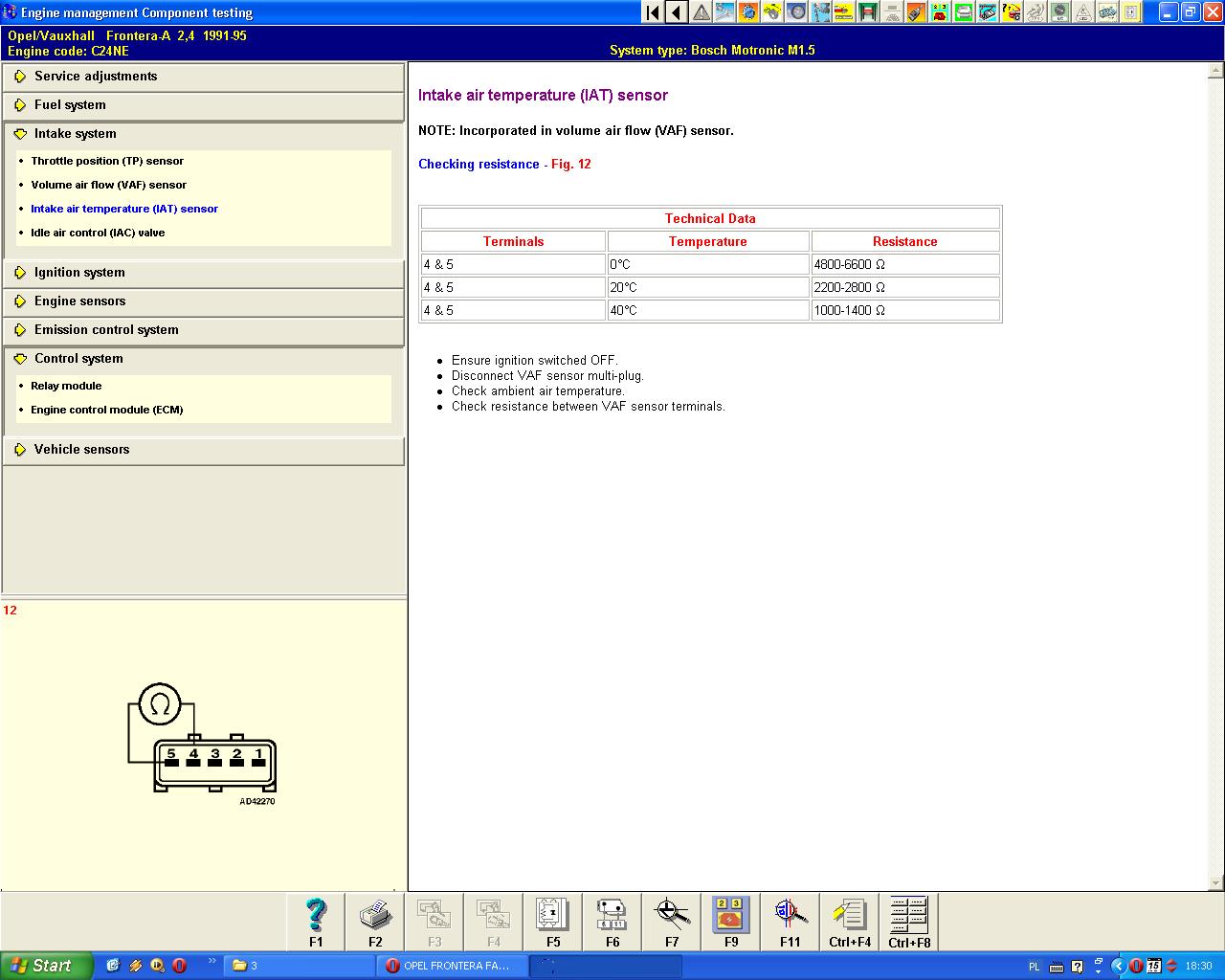

Postprzez RADEK_DUZY » 15 lis 2012 08:05:32
Dzięki za sugestie, zacznę od tego czujnika. Demontaż listwy to chyba nie ten stopień wtajemniczenia.
Podpowiedzcie mi, jak wezmę multimetr , to na którym pinie we wtyczce od przepływomierza powinienem dokonać pomiarów żeby sprawdzić czy przewody do czujnika i z czujnika są drożne i jakie tam powinny byś wartości?
RADEK_DUZY
Re: Regulator ciśnienia paliwa
Postprzez brum » 15 lis 2012 18:34:42
tak można sprawdzić czujnik
dodatkowo zmierz napięcie jakie jest na wtyczce pomiędzy pinami 4 i 5. Jak nic nie pokaże to zmierz 4 i 5 z masą.
