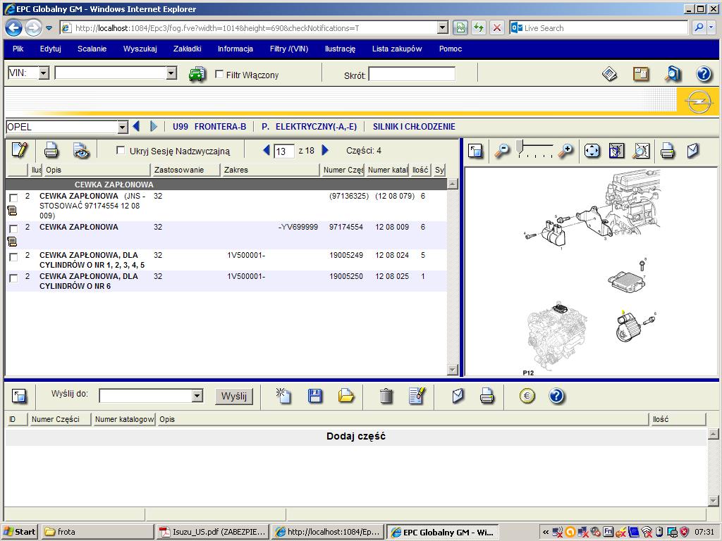

tak, to ta przy servo
tutaj fotka z epc
2278
