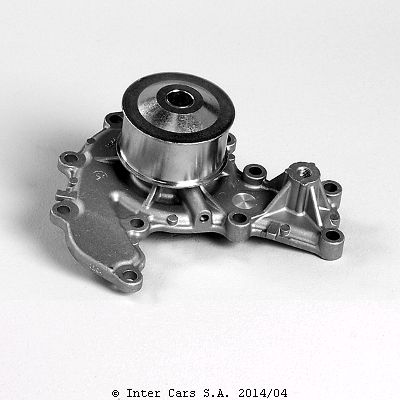

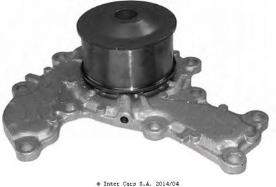

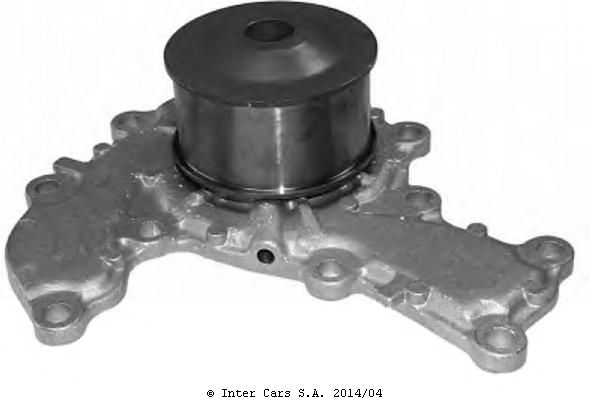

Postprzez szymon.ha » 09 kwi 2014 13:50:46
Wiem że są takie różnice że na jednej jest miejsce do przykręcenia rolki a na drugiej nie ma.
Na tej nie ma:
a tu są:
No chyba że chodzi o coś innego jeszcze.
Re: [B 3.2] Rozrząd, rozmowy
Postprzez drech » 09 kwi 2014 14:08:27
Tak, to o to chodzi. Już znalazłem wątek o którym myślałem http://forum.opelfrontera.pl/viewtopic.php?f=14&t=1145&start=24 Jest to istotna różnica, ponieważ samą pompę założysz, ale bez rolki przykręconej do pompy nie założysz paska klinowego.

Przymierzam się do wymiany rozrządu, ale słyszałem, że są dwa rodzaje pomp wody do silnika 3.2 ze stożkiem pod dodatkową rolkę oraz bez takiego stożka na pompie wody. Pytanie padło nie raz, ale czy da się to jakoś jednoznacznie ustalić bez rozbierania osłon itd.?
solo86
Posty: 200
Postprzez drech » 16 maja 2014 15:22:32
Ehhhh... czytanie ze zrozumieniem. Tą z dolnego zdjęcia masz założoną w samochodzie. Tą z górnego możesz kupić, ale nie będzie pasowała.
