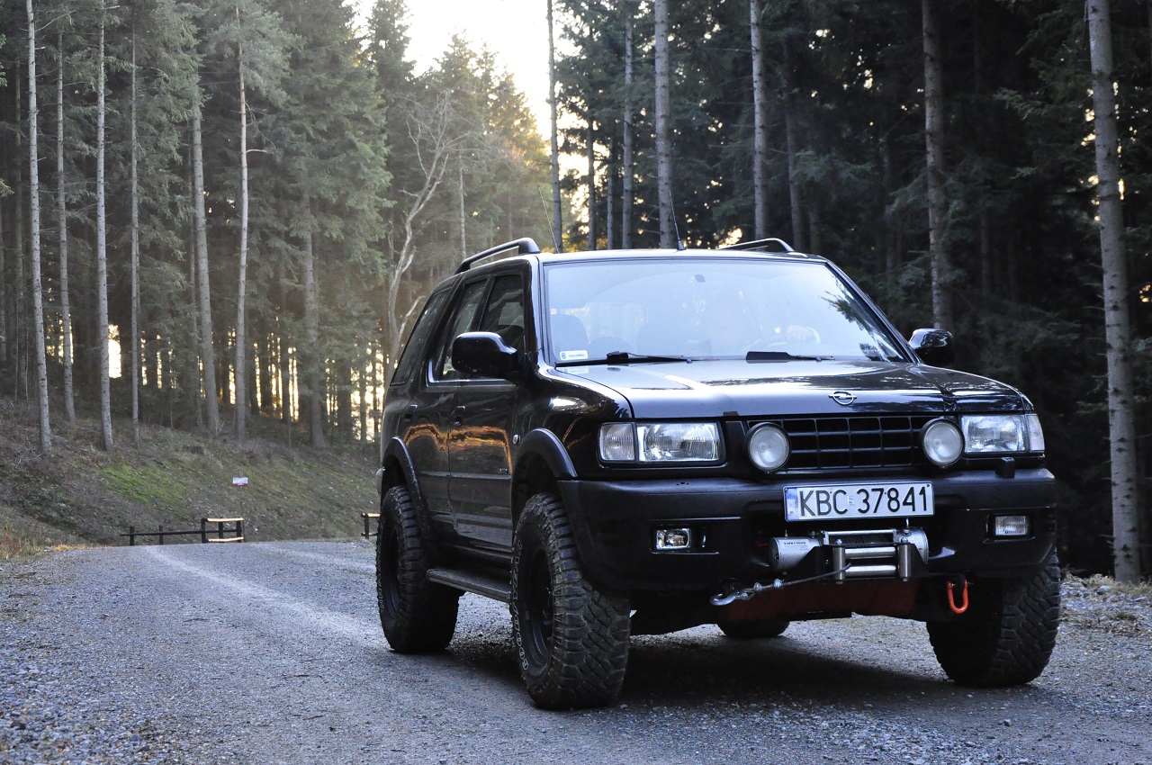

Patrząc na plastikowy zderzak to auto ma mieć raczej turystyczny charakter. Nie podejrzewam żeby chciał kolega topić frotę po klamki...

Wystarczy, że przód wpadnie w jakąś dziurę, np. zarośnięty rów albo lód w większej kałuży się załamie i będzie miał spory problem z dostaniem się po linę i przełączenie hamulca.
Poza tym uważam, że wyciągarka w turystycznym aucie to bardziej lans niż rzeczywista potrzeba, ale może ja mam skrzywione spojrzenie, bo parę lat upalałem bez wincha i się nauczyłem radzić sobie bez. Poszedłbym raczej w trapy i punkty podparcia :hilift: choć oczywiście jedno drugiemu nie szkodzi. Dołożyłbym też lebiodę, bo szpeju nigdy za wiele a pomoże wytargać się do tyłu czy obrócić w miejscu auto zaklinowane między drzewami (hilift też jest w tym dobry, ale czasem zajęty podpieraniem auta) a także wielu zastosowaniach biwakowych, gdy trzeba coś napiąć, nagiąć czy przesunąć. Ale rozumiem, że może być szkoda miejsca na ekwipunek turystyczny, chociaż to akurat powinien zapewniać bagażnik dachowy.

Ja wyszedłem z założenia że właśnie w turystycznym lepiej aby była wyżej bo, zdarzyło mi się zaryć nosem w wodzie która nie była głeboka, ale biorąc pod uwagę kąt sięgała po znaczek na atrapie, więc szukanie liny i obsługa tak nisko zamocowanej wyciagarki wiązała by się z nurkowaniem, oraz trzeba wziąć pod uwagę to że auto turystyczne dużo śmiga po czarnym, u mnie wyciągarka często jest nieużywana pół roku, więc jak będzie nisko to wali po niej ostro cała woda z pisakiem i solą z drogi.
Ale to każdy musi ocenić sam, i każdy pomysł coś wnosi :)

ali napisał(a):trzeba wziąć pod uwagę to że auto turystyczne dużo śmiga po czarnym, u mnie wyciągarka często jest nieużywana pół roku, więc jak będzie nisko to wali po niej ostro cała woda z pisakiem i solą z drogi.
I dlatego wymyślono pokrowce na wyciągarkę.

masz rację, bo raczej wolę gdzieś przejechać coś zobaczyć niż stać w jednym bagnie po klamki od rana do wieczora, bo osobiście sensu w tym nie widzę :D
poprostu moja frota nie ma służyć to typowego upalania i taplania się w błocie bez potrzeby ;)
