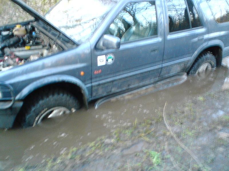

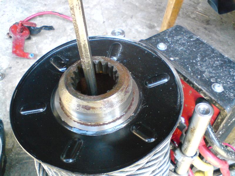

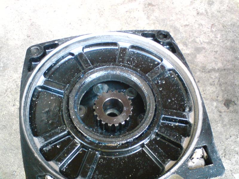

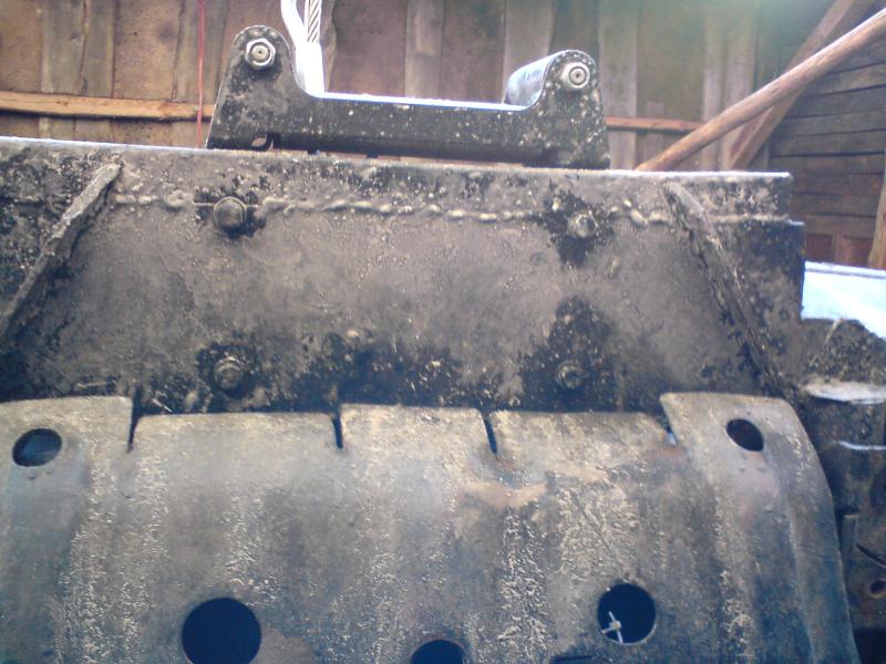

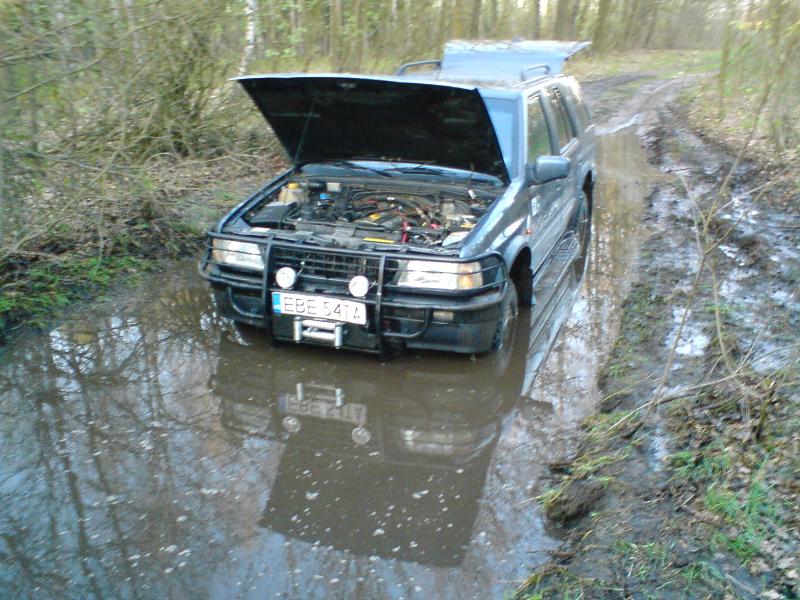

wczoraj usiadłem na podwoziu i winda zaczęła mi rechotać na szczeście to tylko kumulująca się lina pogięła boczną blachę bębna i bęben tą blachą tarł o korpus przekładni szlifując rowek.rozebrałem po prostowałem i chodzi bez uwag,a już myślałem że ten chinol się rozsypał i to po drugim wyciąganiu.

Postprzez sylwian70 » 18 kwi 2010 18:11:30

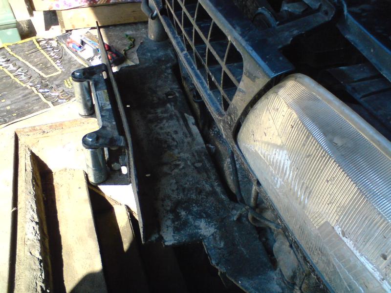

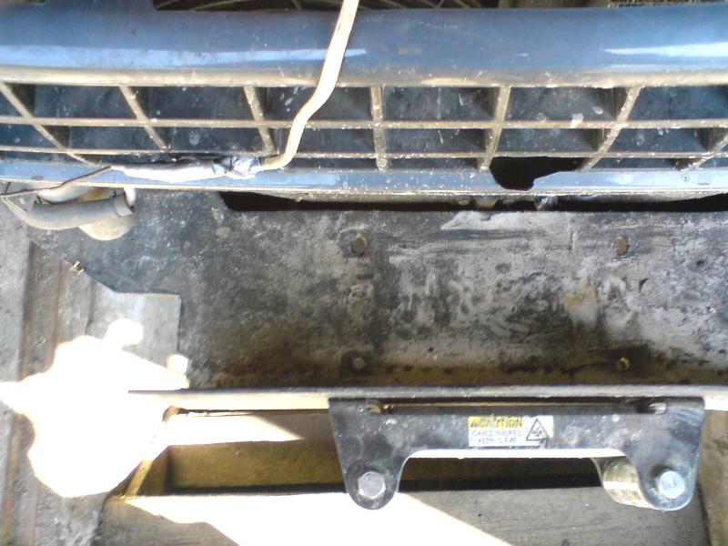

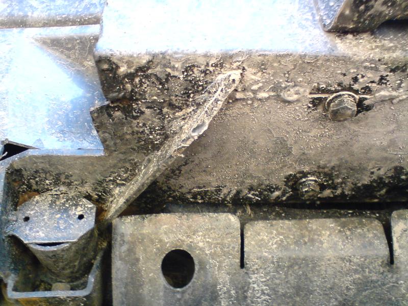

fotki z dzisiejszego demontażu
Autor postu otrzymał pochwałę
płyta widok od spodu.JPG (78.14 KiB) Przeglądane 5953 razy
płyta przyspawana wszędzie gdzie tylko się dało.JPG (80.66 KiB) Przeglądane 5954 razy
płyta montazowa po wyciągarke.JPG (83.74 KiB) Przeglądane 5956 razy
ożebrowanie płyty.JPG (99.47 KiB) Przeglądane 5959 razy
klima trocheprzeszkadza- jest ciasno.JPG (75.07 KiB) Przeglądane 5957 razy

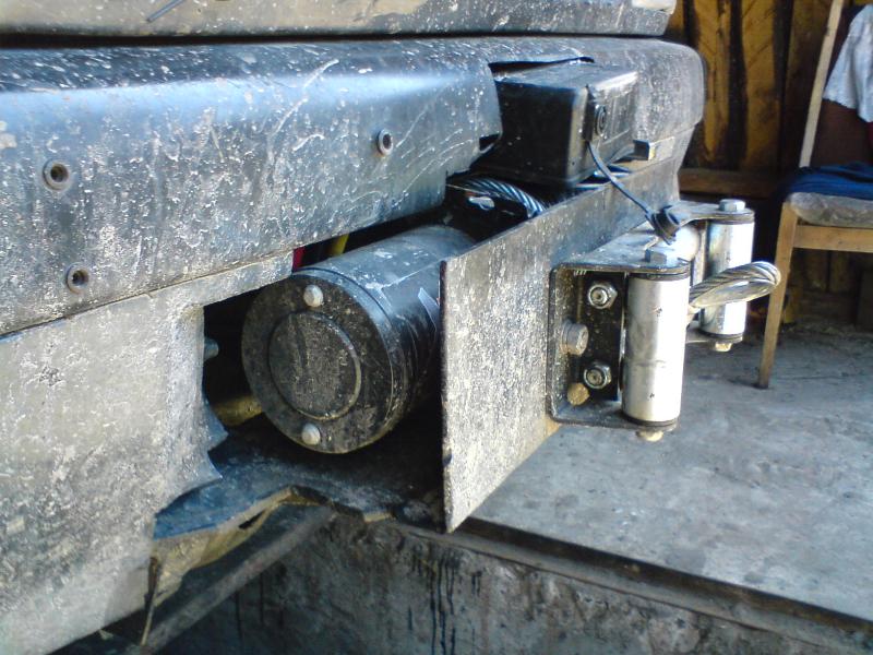

Postprzez sylwian70 » 18 kwi 2010 18:15:36

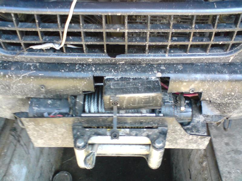

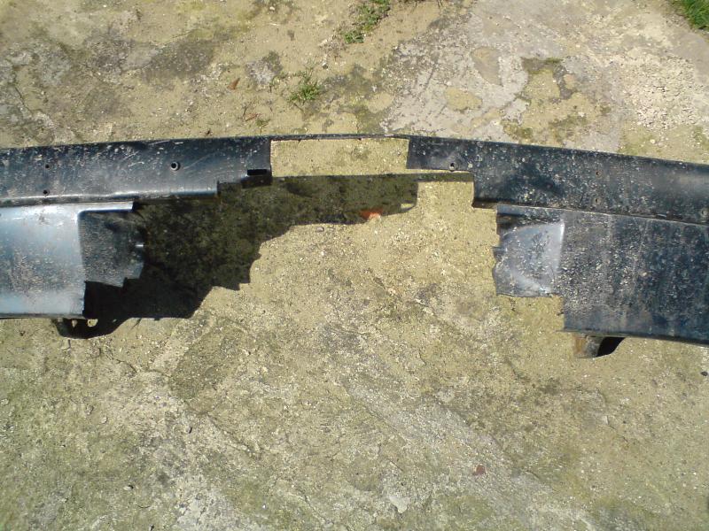

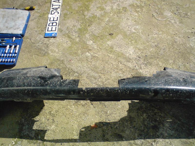

zderzak to wycharatałem mało taktownie

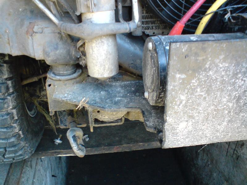

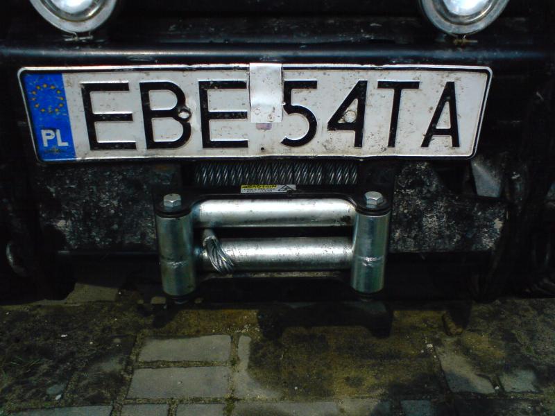

winda zamontowana.JPG (87.07 KiB) Przeglądane 5953 razy
zderzak podcięty że tralala byłem już pod wpływem płynu uspokajającego.JPG (112.89 KiB) Przeglądane 5954 razy
zderzak brzydko go podciołem.JPG (103.08 KiB) Przeglądane 5953 razy

SKODA76 widzę że płyta identycznie zamocowana i wycięta jak moja. Moja ma jeszcze wzmocnienia od spodu.

ad.skoda rolki ślizgowe masz trochę za wysoko u mnie też były za wysoko i przy okazji sobie je obniżyłem kilka centymetrów.Początek górnej blachy rolek powinien być na wysokości środka bębna.Po obniżeniu rolek u mnie lina lepiej się nawija.Pozdrawiam i gratuluje Wincha.

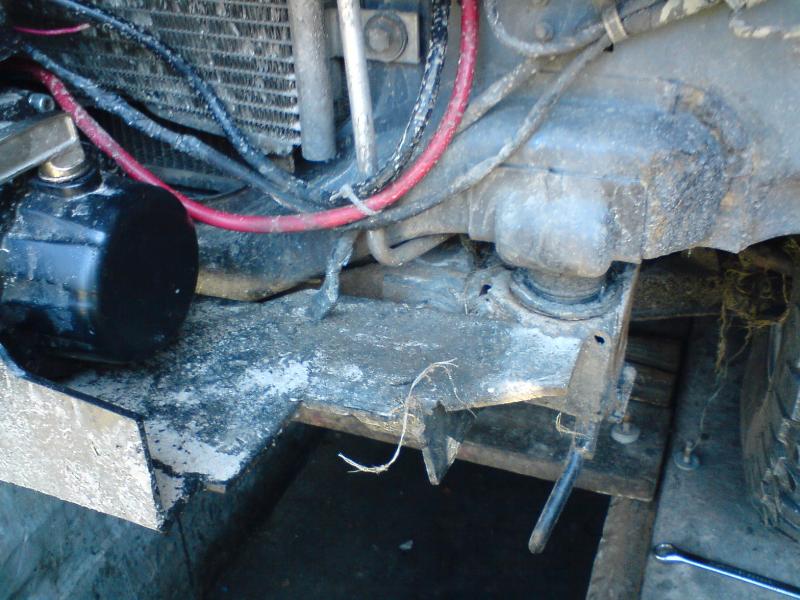

Jeśli mogę coś wtrącić to przenieście przekaźniki pod maskę- gwarancja długowieczności. Sylwek masz cholernie blisko chłodnicę oleju, sprawdź czy jak kiwnie budą na poduszkach czy nie rozpierniczysz czegoś. Ugięcie poduszek to ok. 2cm przód-tył i 1,5cm góra-dół (sprawdzone za pomocą skomplikowanego przyrządu pisakowo- kartkowo- drutowego).

Wiktor do chłodnicy klimy jest daleko gorzej z wentylatorem klimy i listwą środkową tą od zamka klapy komory silnika a dolnym fartuchem.Listwa ta mi koliduje z skrzynka przekażnika od windy i kable mi o nia tarły dlatego kable wcisnołem w połówke gumy od stabilizatora w miejscu ocierania tak aby ta listwa nie przetarła mi kabli tylko tarło ta gumę szkoda by bylo gdyby frota poszła z dymem co jakiś czas tam daję kapkę oleju takie ala smarowanie i po 2 miesiącach na szczęście nic tam się nie dzieje(guma się ślizga po listwie) nie chce mi się przerabiać tego wsporniczka kable mam polapane opaskami gdzie tylko się dało aby nie dyndały i aby pracująca buda ich nie chcąco nie przetarła ad Ironcruz płyta pod wyciągarę u mnie 6mm(wymagane minimum) bo grubszej w kawałku na składzie nie mieli tylko całe arkusze.Moja płyta waga ok.5-8 kg a wyciągarka ok.36-40 kg.W każdym razie musiąłem podkręcić przód na drążkach bo pod dodatkowym ciężarem windy przód siadł mi 1 cm.

Co do windy we wtorek ją porządnie przetestowalem zaryłem się w polu i targałem do lasu jakieś 50m jedno bagno.mokre pole frota się tropiła pod własnym cieżarem siadała jak w maśle buty od razu zaklejone nie było mowy o ruszeniu bez wincha.Buciki mam jak do komuni i w mokrym zaraz się tropie na balonach 32-wzwyż i szerokosć od 285 wzwyż moze by było lepiej i na pełnym gazie bym przeszedł a tak wyciągara znowu uratowała mi :dupa: Cieszy mnie że hebel wytrzymał mimo ze 75A i akumulator standard 64AH 570 CCA.Przy końcówce czuć już było że akumulatorek już siada cały czas wyciągałem się tylko windą bez pomocy kręcenia kołami,silnik windy zrobił się tylko lekko ciepły ale czy model tej windy jest godny polecenia to na razie nie mam zdania bo to jeszcze nie były warunki ekstremalne.Hebel mam słabawy,akumulator też nie za mocny i to wszystko ma wpływ na pracę windy pod obciazeniem ale radocha jest no i zabawy od groma.Pozdrawiam.
