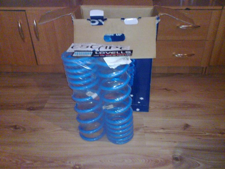

Jestem mega zadowolony :mrgreen: z tych sprężyn polecam ...
