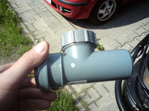

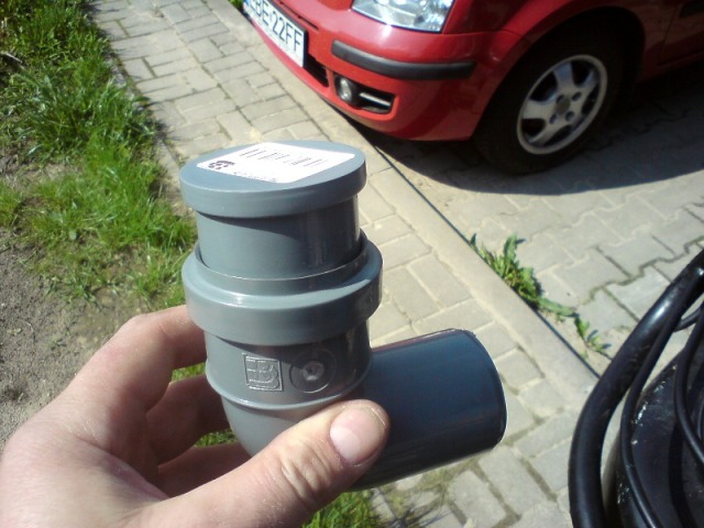

można coś pomotać np.taki zdejmowalny snorkel montowany tylko w trakcie zabawy w wodnym terenie w błotniku można wmontować kolanko PCV 50mm zamykane na korek jak na fotce nr1 ponizej z błotnika wystawało by tylko zgrubienie kołnierz a z kolanka wężem powietrze pociągnięte by było dalej do obudowy filtr a przy samym filtrze można by zastosować trójnik zamykany tym samym korkiem bądż zakrętką fotka nr2.Zależnie od potrzeby powietrze motor by ciągnał sobie z komory silnika poprzez trójnik kolanko w błotniku w tym czasie było by zamknięte korkiem fotka nr1.a podczas upalania w terenie odwrotnie trójnik w komorze silnika zaślepiony korkiem ewentualnie nakrętką a w kolanko w błotniku wkładamy rure 2 m zakończoną kolankiem PCV 50mm rurę mocujemy na dachu do relingu z otworem skierowanym do tyłu bądż w kosmos.Koszty to 2m rury tej ktorą ja mam to 64 zł kolanko 3zł trójnik 4zł korek 2zł rura połączeniowa między kolankiem w błotniku a trójnikiem przy filtrze 1m 32zł silikon 8zł objemki 4szt.6zł =ok.100zł Normalnie rurę snorkel woziłoby się w bagażniku a z błotnika wystawałoby tylko 1 cm korka i kolanka zagadka dla niewtajemniczonych.Zalety rury to to że jest lekka,wodoszczelna,nie załamuje się,i może obijać się nie powodując niepotrzebnych stuków.

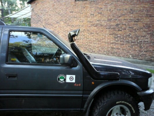

Witam po małej krytyce mojego snorka troszke go z tuningowałem wyglada tak http://www.fotosik.pl/pokaz_obrazek/166 ... f2fbd.html jeszcze tylko troche szpachli i czarny mat i moze cos z tego bedzie tylko zastanawiam sie nad kominkiem czy by go jeszcze nie wyprostowac

Postprzez KOBZI » 28 maja 2010 20:26:56
snorek wygląda coraz lepiej i popraw kominek - bedzie dużo lepiej

Postprzez daro7809 » 28 maja 2010 20:36:18
juz odpowiadam na pytania harnas jest w polowie pusty a z tymi trójkatami to tak jak Paweł pisze a odnosnie kominka to patrzylem teraz na fotki Jacka 2,2 to w oryginale tez nie jest prosty

Postprzez Jarek sp3swj » 29 maja 2010 21:04:52
no teraz snorek wygląda zdecydowanie lepiej....
zapewne żywica i mata szklana oraz HARNAŚ dokonały tego cudu....

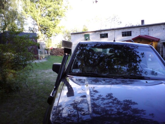

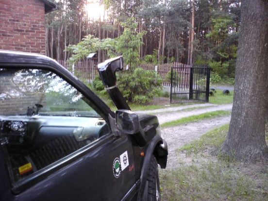

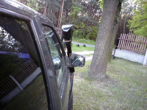

Postprzez sylwian70 » 04 cze 2010 20:30:32

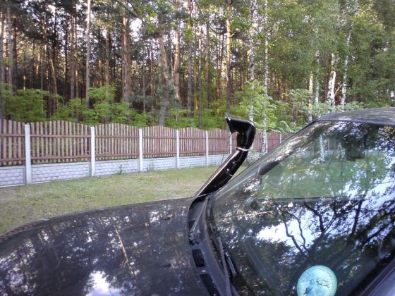

Zakupiłem to badziewie z linka który podawałem wyżej jakość tego jest :dupa: cena tego 199 zł a powinno kosztować 20 zł.Raczej tego nie polecam poniżej zadaję kilka fotek tak na gorąco zamontowany tylko komin bez rury łaczącej z obudową filtra bo na razie frota jest jeszcze rozbita i walczę z naprawą.Ma to wtopione 2 nakrętki 6mm w okolicy wejścia rury do błotnika i 2 nakrętki już na róże przy szybie wszystko delikatne i mało- bo do błotnika przydało by się co najmniej 4 a nawet 6 szt.trzyma to się :dupa: i :dupa: z tego chyba będzie coś muszę pokombinować aby mi to nie odpadło-jest lekkie i to jedyny plus.
sylwian70

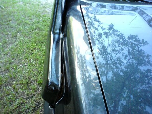

nie wygląda to zbyt kontabilnie ale nie jest też aż tak żle,gdy wyklepę prawy przód i zmotam rurę łączącą zadam fotki i złożę relację czy mi to nie odpadło.Pozdrówka.
łączenie z błotnikiem słabo się zgrywa a dociągnąć mocniej za bardzo nie ma czym bo są tylko dwie śrubki i to takie niepewne
sam wlot czyli tą kratke pryśnie się na czarno bo ta kratka wygląda badziewnie

Postprzez mikrusik » 04 cze 2010 20:41:41
sylwian70 napisał(a):nie wygląda to zbyt kontabilnie ale nie jest też aż tak żle,gdy wyklepę prawy przód i zmotam rurę łączącą zadam fotki i złożę relację czy mi to nie odpadło.Pozdrówka.
hmmm póki co wygląda jakby musiał iść jeszcze trochę bliżej szyby otwór główny w błotniku. Ale jeśli jest tak gruby jak rozmawialiśmy można załadować rurę porządną w środek i powinien się sprawdzić. no i nie wiem jak to na cieplo by zareagowało, ale chyba warto to lekko odgiąć by kąt był bardziej dopasowany.

Postprzez brum » 04 cze 2010 20:45:33
Coś czuje że to się połamie przy spotkaniu z gałęzią.
