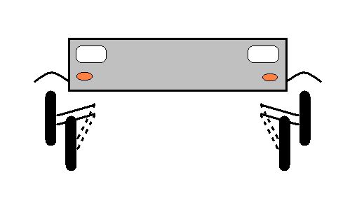

Jeśli podkręcisz przód ok 5cm to nic nie będziesz musiał przekładać. Sęk w tym żeby podczas postoju na podłożu, między wahaczem a gumowym odbojem nie było mniej niż ok. 1,5cm luzu żeby zawieszenie mogło choć trochę pracować w dół. Jeśli chcesz więcej do góry to wtedy przekładasz sworznie pod wahacze, dajesz pod felgi dystanse (bo zmniejszy się nieco rozstaw kół), i jedziesz na geometrię bo też się lekko zmieni i będzie brało zewn. opony.

Postprzez JJKILLER » 29 mar 2011 10:54:14
jrzeuski napisał(a):Rozstaw kół się zmniejsza z powodu podkręcenia przodu a nie od przełożenia sworznia i dotyczy każdego liftu (im większy, tym większa zmiana rozstawu)
Toć to przecie napisałem. Temat jest o lifcie wiec to chyba samo przez się jest zrozumiałe że przy podkręcaniu do góry.
Może się nie jasno wyraziłem więc dam rysunek
bez tytułu.jpg (9.31 KiB) Przeglądane 3366 razy
Re: Lift
Postprzez jrzeuski » 29 mar 2011 11:24:09
Ale piękna Frota :razz:
Przy opuszczaniu zawieszenia (downlift) rozstaw kół też się zmieni. Tylko na ustawieniach fabrycznych rozstaw jest taki jak w katalogu. Zamiast dystansów można też zastosować felgi o innym ET z tym, że po lifcie inne ET jest potrzebne z przodu niż z tyłu, więc założenie różnych felg może dziwnie wyglądać. A dystansów nie widać i można je dać tylko na przód.

Postprzez Odoll » 29 mar 2011 11:36:51
jrzeuski napisał(a):Ale piękna Frota :razz: .
NOO rewelka :D :D .
JJ , w AutoCADzie robiłeś :?: :mrgreen:
Re: Lift
Postprzez JJKILLER » 29 mar 2011 22:28:35
Padalce przebrzydłe, a żeby wam co nieco pousychało Obrazek :wink:
Tak, w pięciu CADach naraz robiłem. Jedyny edytor graficzny jaki znam to Paint :? , i wszystko co robię to właśnie w Paincie (nawet projekty breloczków dla gpanasiuka też)
