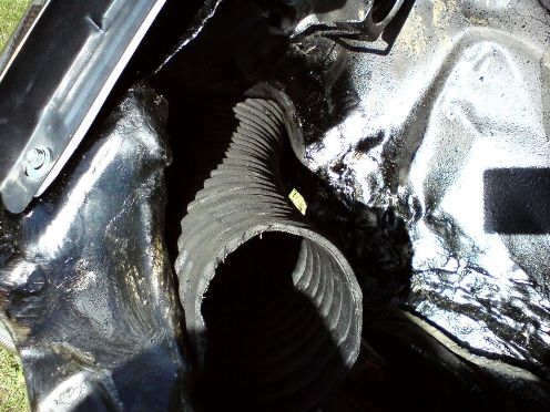

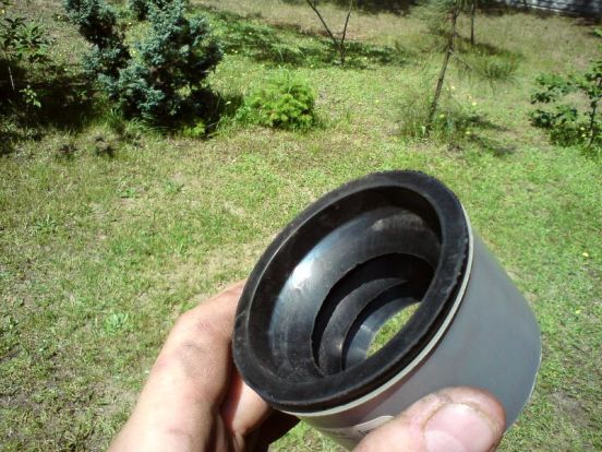

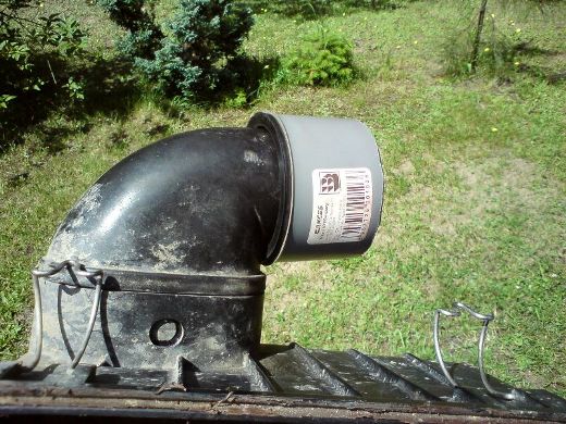

ad.zbendul ktoś musiał być pierwszym akurat trafiło na nas.dalismy :dupa: :<:zamontowałem to i tak''kupiłem kolano pcv 75mm odpowiednio przyciąłem ,odciąłem kołnierz ten co jest uszczelka,kolanko to wcisnąłem w wyprowadzenie snorkla które to miało coś ok.75mm w środku po nacięciu dało się kolano wcisnąć,silikon wszystko uszczelnił,ściągnąłem dodatkowo objemką,kupiłem gumową rurę fi 80mm w środku wzmacnianą drutem coś ok.70cm połączenie od kolana snorkla do obudowy filtra.w miejscu otworu na wlot powietrza do obudowy filtra miejsce poboru z błotnika wycharatałem większy otwót tak aby fi 80 wlazło,kupiłem redukcję fi75 na 50mm z taką fajną gumą trójkołnierzową w środku,odciołem fi 50mm zostawiłem fi 75 i to wcisnołem w gumę fi 80mm skręciłem objemką a potem wcisnołem to w wlot obudowy filtra fajnie ta guma trójkołnirzowa doszczelniła mi wszystko i gitara gra.Pojechałem na testy i przy okazji dziur i cofania wyrwałem prawie prawy przedni błotnik (winny chlapacz)wywaliłem wszystkie.i to tyle.Koszt snorkel badziewie 199 zł +koszt wysyłki kolano pcv 75mm ok.5 zł redukcja z pcv75 na 50mm ok.7zł wąż gumowy 70cm ok.36 zł objemki 3 szt ok.6 zł 12 piw ok.36 zł.
rura 80mm.JPG (70.72 KiB) Przeglądane 5397 razy
guma trójfartuchowa.JPG (84.05 KiB) Przeglądane 5392 razy
redukcja z 75 na 50 już przycięta.JPG (89.22 KiB) Przeglądane 5395 razy

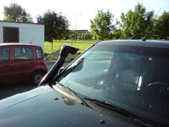

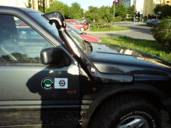

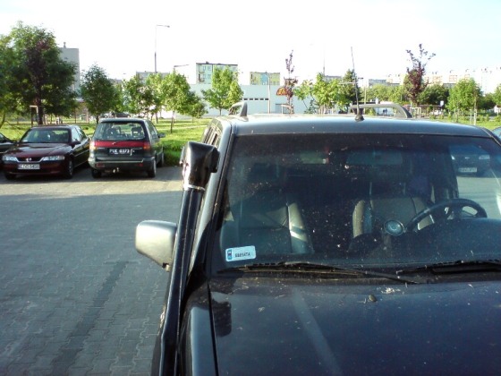

dodatkowa śruba mocowanie do błotnika na przestrzał.JPG (96.42 KiB) Przeglądane 5394 razy
snorek widok z przodu.JPG (78.72 KiB) Przeglądane 5394 razy
snorkel z boku.JPG (78.05 KiB) Przeglądane 5398 razy
